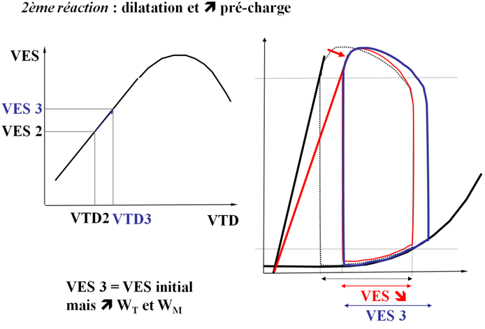

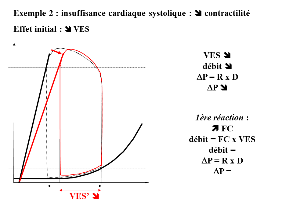

je ne comprends pas pourquoi l'item D est juste, une explication ? :? Merci d'avance.
Si on prend le cas d'une insuffisance cardiaque systolique, la pression diminue normalement.

Initialement, ΔP diminue bien.

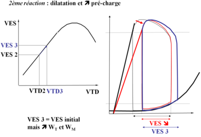

Mais voilà l'item D : "L'insuffisance cardiaque est à l'origine d'une augmentation de la pression veineuse"
Pression veineuse = pré-charge
Or, la réaction de l'organisme est bien d'augmenter la précharge (après avoir baisser la contractilité d'ailleurs) pour retourner au VES initial.

Ok je comprends mon erreur, merci beaucoup yon :D
