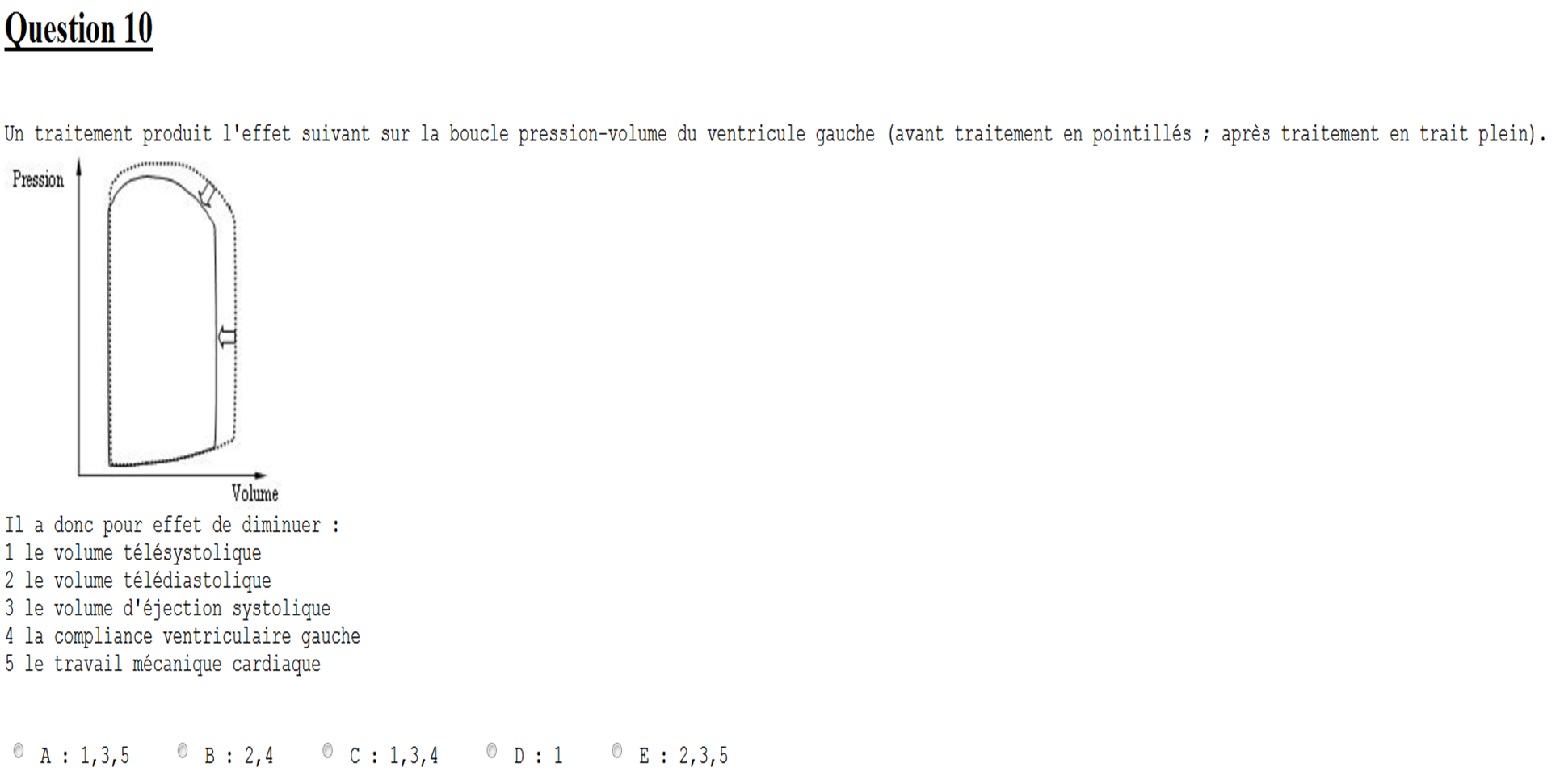

Messagepar nissart93 » 15 Mar 2012, 23:13
Salut
Je suis pas d'accord pour la courbe, mattez un peu la tronche du VTS et y a même pas la courbe de la contractibilité…

Messagepar Ludi » 15 Mar 2012, 23:20
PK tu parles de VTS et contractilité ? :shock: :shock: :shock:
On parle de compliance dans l'énoncé ;) donc VTD varie ;)

Messagepar nissart93 » 15 Mar 2012, 23:25
La courbe en elle même est fausse, tu n'as qu'a la comparer avec celle qui sont présente dans le cours, il est carrement impossible d'avoir une si petit VTS.

Messagepar Ludi » 15 Mar 2012, 23:28
Mais on s'en fiche de ça :s
ce qu'on veut te faire deviner ici c'est que t'as compliance diminue, donc elle tend a se verticaliser, donc VTD diminue aussi et le travail mécanique diminue de même vu qu'on a une insuffisance cardiaque... on s'intéresse qu'à une partie de la courbe donc pas besoin de regarder ailleurs ;)

Messagepar nissart93 » 15 Mar 2012, 23:31
J'attend l'avis d'un tuteur mais merci quand même
(ils auraient pu mettre une courbe juste "en entière" quand meme

Messagepar Tonio » 16 Mar 2012, 10:37
nissart93 a écrit:La courbe en elle même est fausse, tu n'as qu'a la comparer avec celle qui sont présente dans le cours, il est carrement impossible d'avoir une si petit VTS.
Il n'y a aucune valeur sur la courbe, rien ne te dis qu'elle part de zéro.
Sur ce qcm, c'était l'allure de la courbe et son évolution avant / après la pathologie qui importait

Messagepar nissart93 » 16 Mar 2012, 18:08
Et pk la courbe est aussi dégueulasse ??? Il manquait la moitié des données et les pressions ne sont pas concordantes avec les autres.

Messagepar yon » 16 Mar 2012, 18:23
Houlà, pourquoi perdre son calme?
Les tuteurs se débrouillent pour prendre les schémas des cours et qcms des profs pour ensuite les modifier sur paint ou autres...
S'il fallait qu'ils les fassent par eux-mêmes... ouch le concours est déjà passé! :lol:

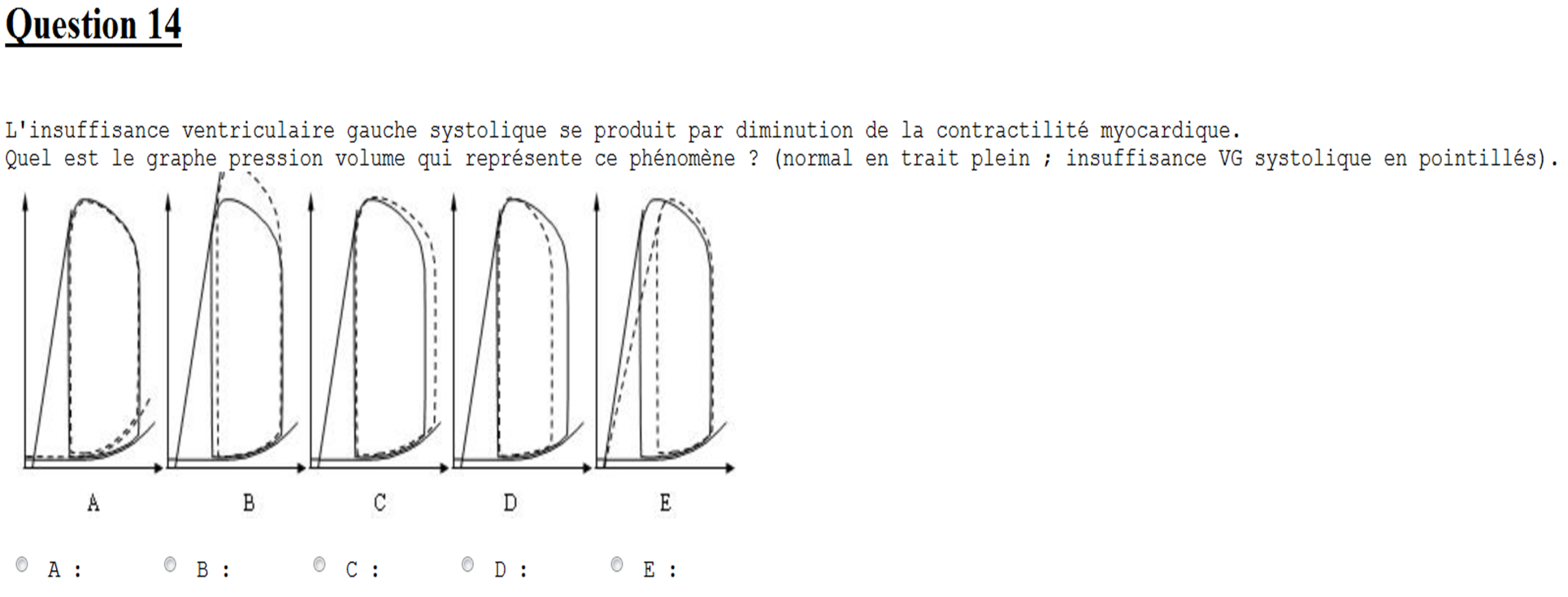

Tiens regardes je t'ai mis 2 QCMs du site de Darcourt (donc tombés tel quel aux concours des années précédentes) :
- ici, tu retrouves cette fameuse courbe (y a juste les flèches en plus)
- et là, tu as un exo du même style qu'au tut, tu remarques qu'on a ni valeurs, ni la légende des axes...
Voilà! :D

Messagepar P-A » 16 Mar 2012, 21:46
nissart93 a écrit:Salut
Wesh gros !! :mrgreen:
Alors, le VTS peut être abaissé dans certaines pathologies, bien sûr (en fait, sur le schéma, comme ca a été dit, t'as pas l'échelle, ni les unités, et t'es pas certains que l'axe des ordonnées soit en 0...).
Ne te fie pas à ce genre d'intuition, en pathologie, on trouve des choses qu'on n'imagine pas forcément avant de faire médecine (tu peux avoir 2L dans la cavité péricardite, donc entre les 2 feuillets du coeur, et ne pas avoir de gênes particulière en cas de chronicité... c'est franchement pas évident avant de l'apprendre, donc mieux vaut éviter de jouer les apprentis médecins).
Ensuite, la courbe de contractilité, c'est un trait de construction, de même que celle pour la compliance. Donc ne t'attends pas à la voir forcément.
Et enfin, la seule courbe qui a une compliance qui est abaissée est la D (elle est augmentée en A et B, et inchangée en C). Bref, vraiment aucune ambiguité (presque, vous auriez pu contester l'absence d'unité pour les courbes A, B et C, mais vu qu'elles étaient fausses ^^).
Bonne soirée !
