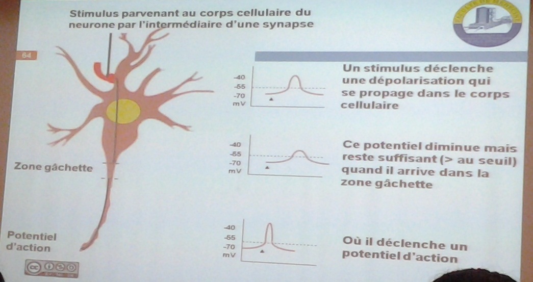

1. Alors j'ai quelques problème avec cette diapo:
si j'ai bien compris, les PA diminuent de la synapse au corps cellulaire du neurone, et une fois la dépolarisation induite, il ne diminue plus le long de l'axone.. ?

cecie a écrit:Bonjour !!!
Non, c'est le PG entre synapse et corps cellulaire, et effectivement, il diminue (amplitude). Le PA est le long de l'axone, et ne diminue pas.
