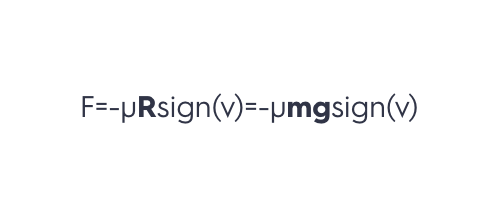

Il me semble que dans la carte où vous demandez la force de frottement sec dynamique il y a une erreur au niveau de la deuxieme égalité:
Il me semble que R=-mg et que du coup il ne devrait pas y avoir de moins devant la deuxième égalité.
On devrai avoir: Fs=-ud*R*sign(v)= ud*m*g*sign(v)

Alors en fait c'est la première qui est plutôt fausse parce que le R c'est normalement la norme et donc valeur absolue de R et ainsi la 2ème égalité est bien vraie
Malheureusement pour mettre des formules qu'on écrit nous même ou meme mettre une photo personnelle il faudrait payer, donc pour celle ci je ne pouvais pas mettre la vraie norme d'un vecteur, je l'ai modifié normalement la formule devrait avoir la bon rendu

Dacc merci :)
