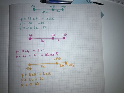

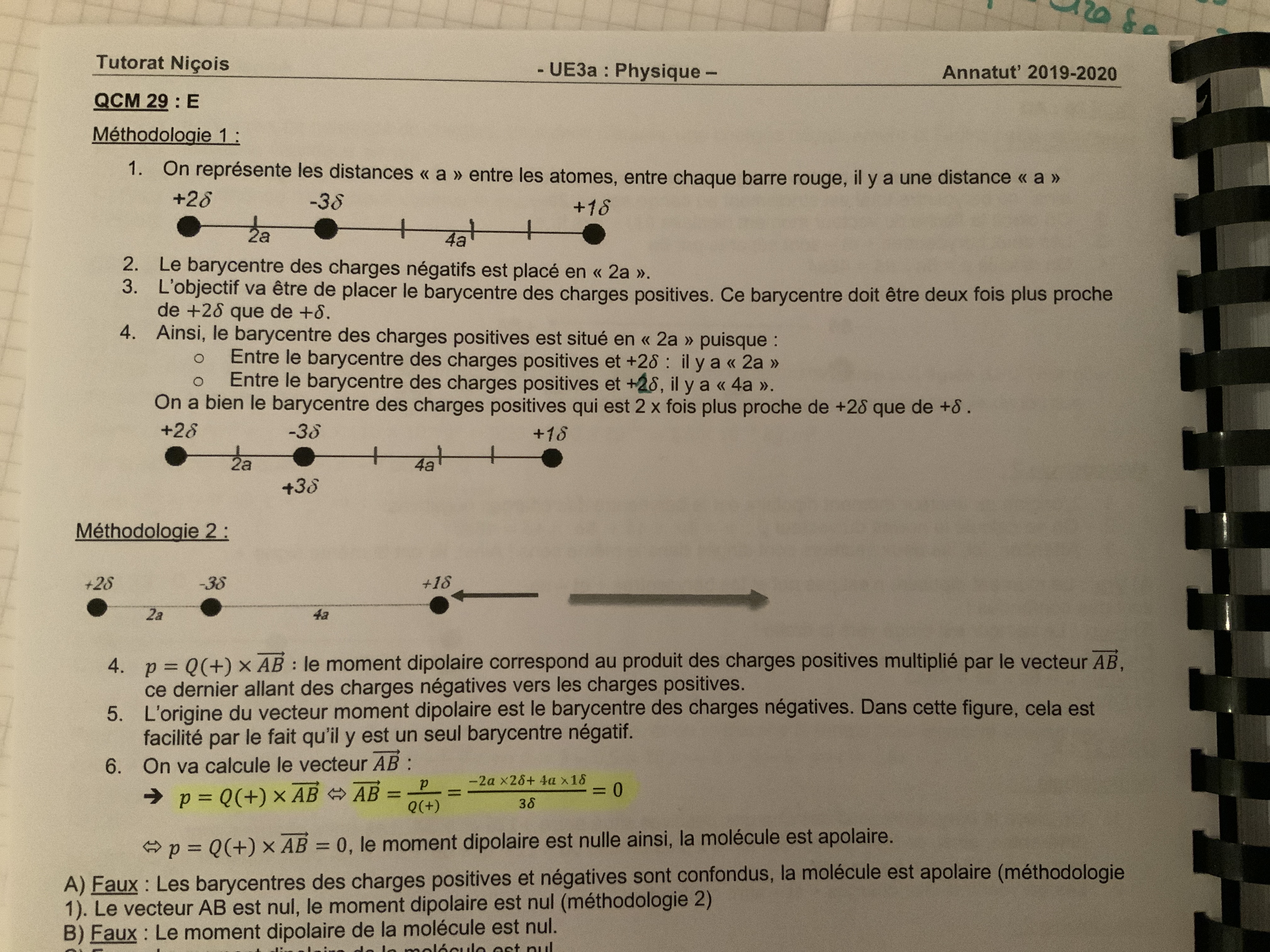

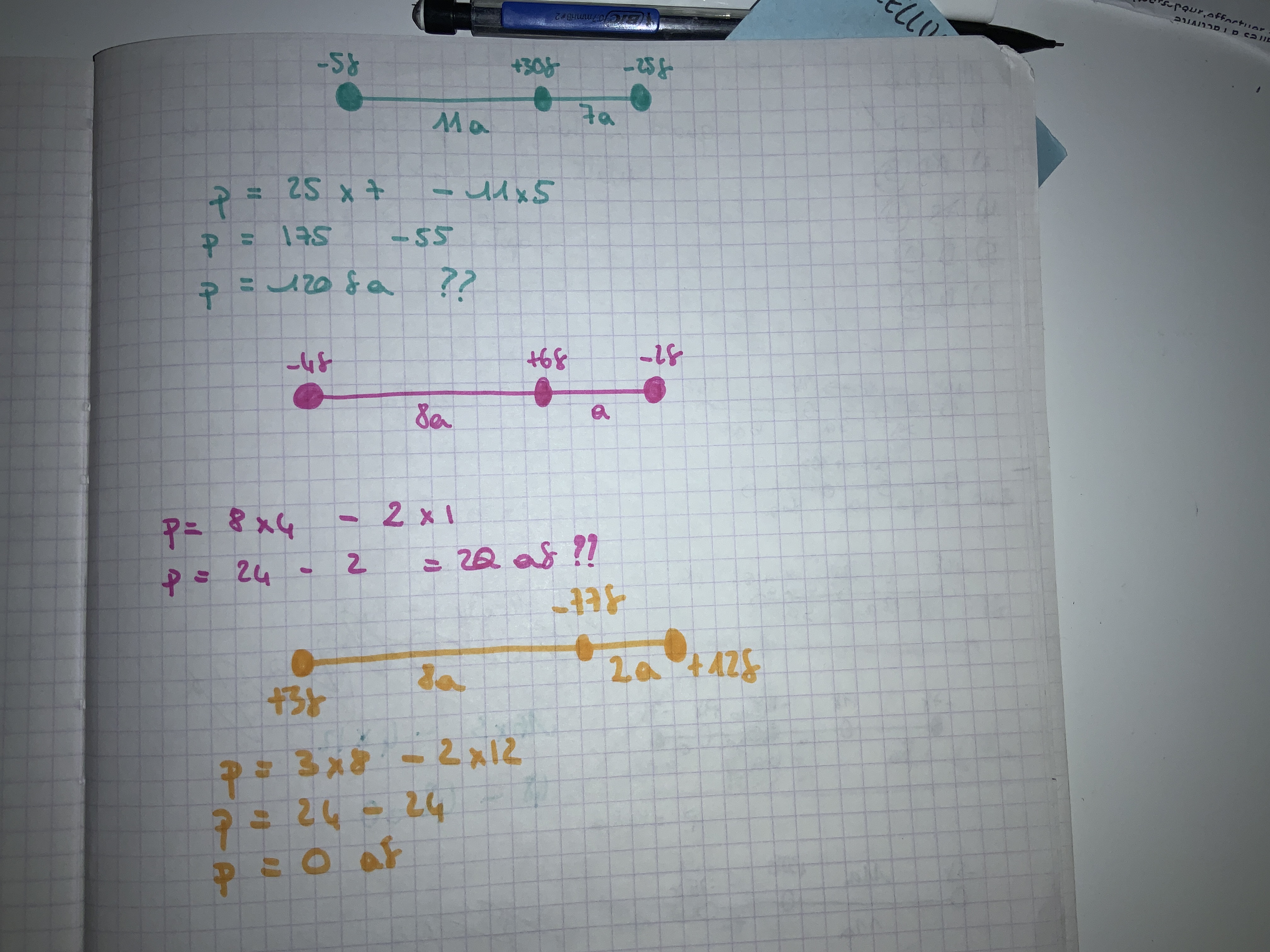

Dans les annatuts de 2019/2020, QCM 27 on nous donne une méthode de résolution pour trouver le barycentre quand les 2 charges sont différentes (en orange). Le problème c’est que ca marche dans le QCM donné mais pas pour les deux autres du DM (bleu et rose) @@
Et dans le QCM on donne la meme méthode mais qu’on divise par la charge du barycentre.
Ducoup je suis grave perdu sur quand est-ce qu’on utilise ces formules :neutre: et pourquoi ca marche dans un cas et pas dans l’autre ??

Alors j'ai résolu tous les dipôles avec la méthode de la formule et ca marche bien tout le temps :)
:arrow: Pour le dipôle bleu on a :
Le barycentre des charges positives Q= 30
On applique la formule : donc la distance entre les deux barycentres sera de 4a
Si on fait la méthode de la fiche que je vous ai faite on trouve aussi 4a :
On a donc la charge négative de droite qui est 5 fois supérieur à celle de gauche, on divise donc notre longueur totale par 6 : 18/6 = 3a donc le barycentre négatif sera à 3a de la charge de droite, et ainsi à 4a du barycentre positif
:arrow: Pour le dipôle rose on a :
Le barycentre des charges positives Q= 6
On applique la formule : donc la distance entre les 2 barycentre sera de 5a
Si on fait l'autre méthode on trouve aussi 5a
On a ma charge négative de gauche qui est 2 fois supérieure à celle de droite donc on devra diviser la longueur totale par 3 : 9/3 = 3a ainsi le barycentre négatif sera à 3a de la charge de gauche donc on aura 5a entre les 2 barycentres
Est ce que c'est bon pour toi ? c'est plus clair ?

Ducoup est ce que ça marche aussi quand on nous donne la barycentre des charges négatives ?
Manon.vhrl
Messages: 306
Inscription: 26 Juil 2019, 08:21
Re: Dipôles
Messagepar BlanBlan » 19 Nov 2020, 15:30
En soi normalement ça marche il faut juste enlever le signe négatif.
Sinon pour savoir la charge du barycentre positif tu fais la sommes des 2 charges positives
Pour t'entrainer j'ai fait un DM sur les dipôles ! :)
