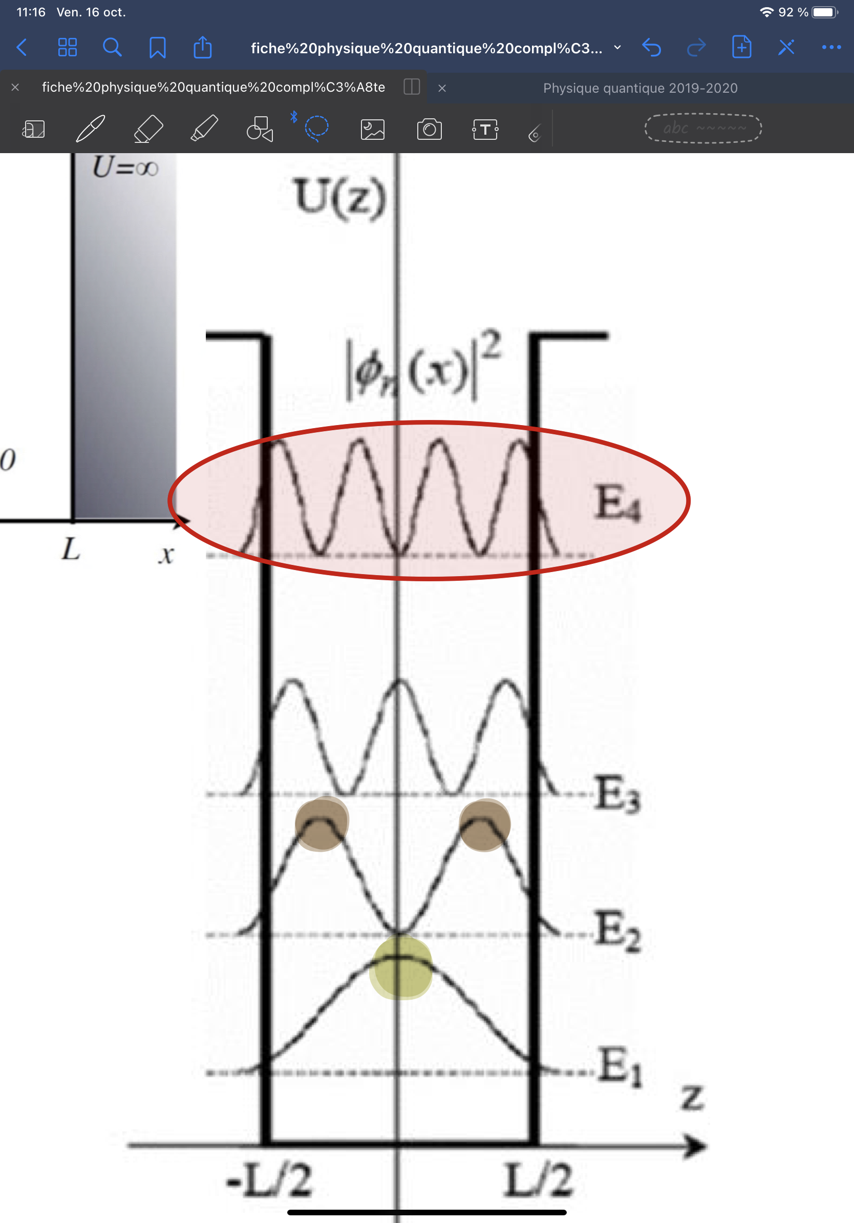

Salut je me permet de me rajouter à cette discussion :D
C ducoup c’est le nombre de probabilité nul et Max est ca correspond aux « nombres de vagues » par niveau d’énergie ?? ( ce que j’ai entourée en rouge sur la photo)
J’espère que vous avez compris ce que je voulais dire :dance:

Je dirais que non parce que le "nombre de vagues" est forcément un nombre entier car la fonction psy s'annule sur les extrémités. Or, peut donner un nombre non entier comme réponse donc ce n'est pas cohérent.
Cette valeur C est une constante qui vient du fait que pour trouver l'expression de la fonction psy il faut dériver à partir d'une autre formule. Si tu te souviens bien des dérivées au lycée, on se retrouve souvent avec une constante à la fin, d'où ce C. (C'est la seule explication que j'ai pu trouver donc je pense que c'est la bonne)
Quoi qu'il en soit, ne vous tracassez pas avec ces détails, si tu connais juste la formule de C sans savoir à quoi cela correspond c'est déjà suffisant. :wink2:
Est ce que c'est plus clair ?
