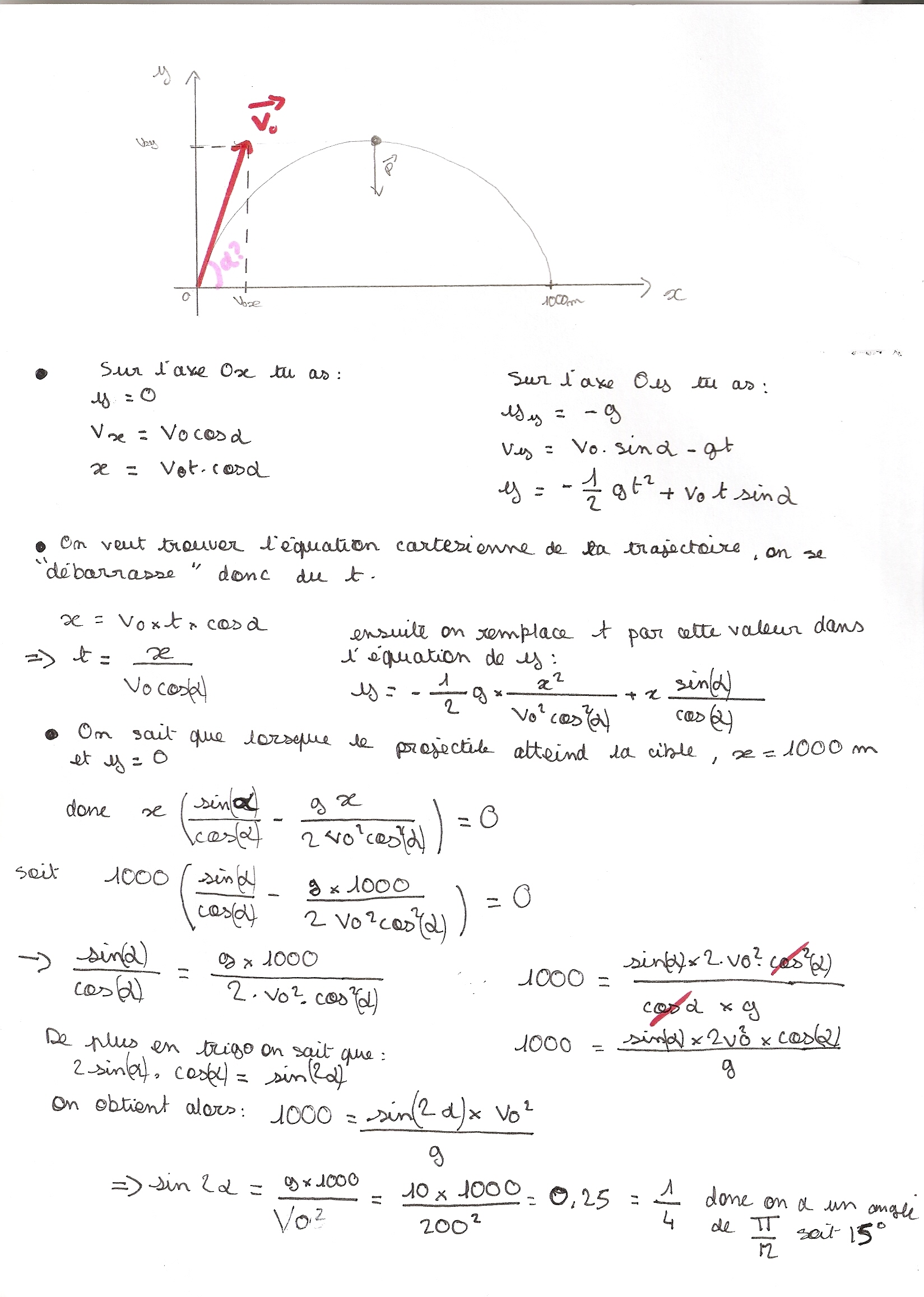

Salut takumi, j'ai fais ton exo, mais sur la fin je ne suis pas sûre à 100%, moi et la trigo... . Donc les tuteurs si vous voyez des erreurs n'hésitez pas à corriger! ;)
réponse exo

Messagepar littleL14 » 16 Sep 2011, 11:24
j'avais pas vu que la réponse était 7, ben 15/2= 7,5 ça pourrait fonctionner, parce que 15° c'était pour sin(2a).

Messagepar Sam » 16 Sep 2011, 15:07
Salut :) Alors je te donne ma réponse aussi , comme promis ! ^^
Tu as vu le schéma du dessus , tu as l'équation de projection : z = -1/2 gt2/vocos(alpha) + vosin(alpha)
x = vocos(alpha)t --> t = x/vocos(alpha)
z= x (-1/2 g x/vocos(alpha)2 +v0sin(alpha)/vocos(alpha))
Tu réduis ensuite au meme dénominateur : z = (x/vo2cos(alpha)2) ( -0,5gx + vo2cos(alpha)sin(alpha) )
On cherche la solution à z = 0
tu as donc : sin ( alpha ) cos ( alpha ) = 0,5gx/vo2
sin(alpha) cos(alpha) = 1/2 sin (2alpha)
DONC alpha = 1/2 arcsin(gx/v02) = 0,5 arc sin ( 104/4.104)
= 0.5 arc sin( 0.25)
J'espère que tu as compris :) sinon n'hésite pas !
Bon courage :D

Messagepar littleL14 » 16 Sep 2011, 19:13
Merci ;). En faite on a trouvé la même chose sauf que je me suis embrouillée avec la notation de arcsin.
sin(2a)= 0,25
2a=arcsin(0,25)= environ 14,5
a= 1/2 arcsin(0,25) = environ 7,2
et sans la calcu, tu peux t'aider du cercle trigo
2a=arsin(0,25)= pi/12 =15°
a= pi/24= 7,5°
