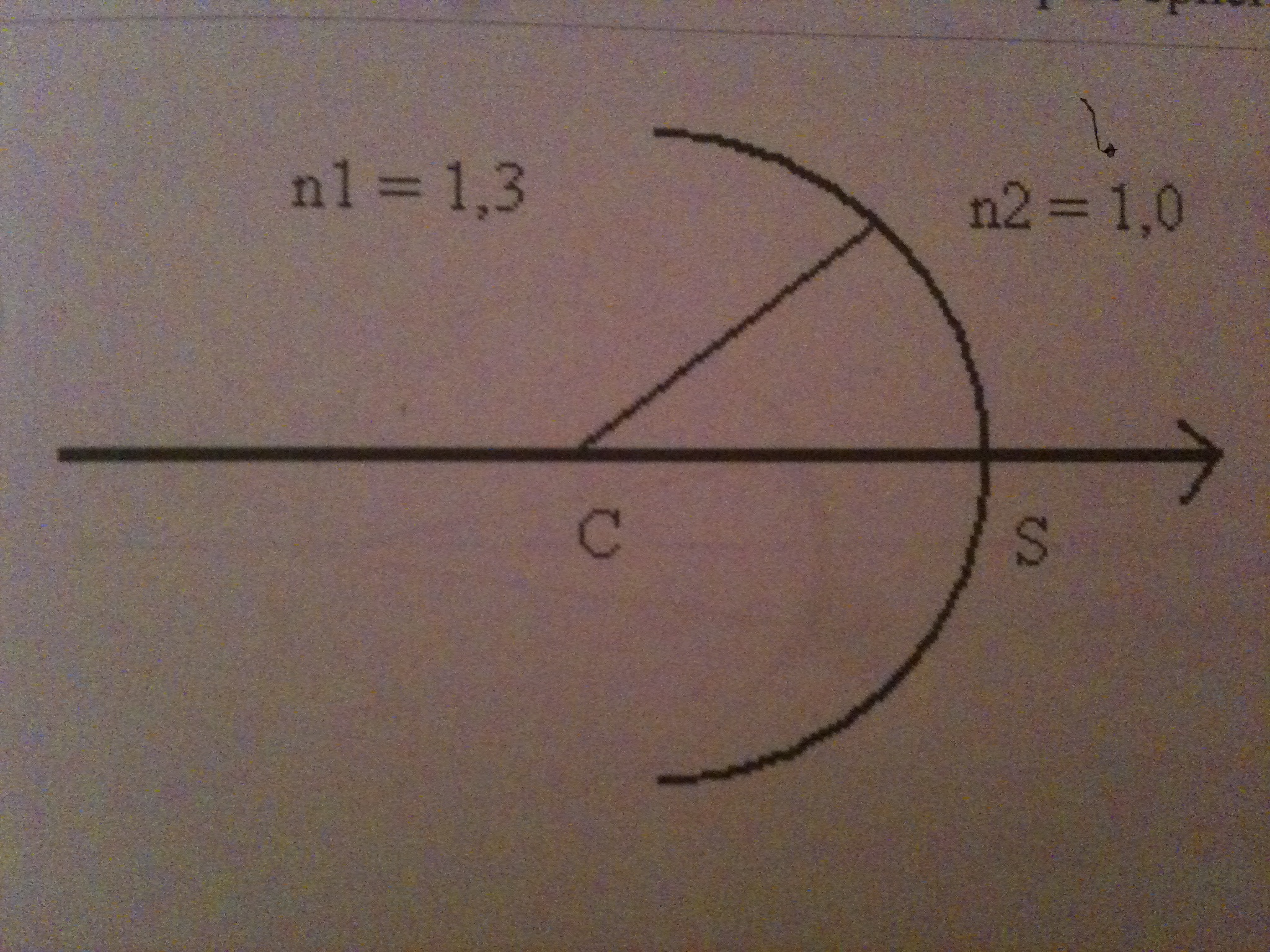

Bonjour, voila je ne comprend pas comment on résout ce genre de QCM.
on nous dit : voici le schéma suivant d'un dioptre sphérique concave de rayon SC= - 10 mm
La réponse du livre est 1 3 5, je pense que ce que je n'ai pas compris, c'est dans la formule de D = n'-n/SC, comment sait-on qui est n' ? car moi je trouvais une puissance de 30 dioptries et non de - 30. Merci d'avance :)

Bonjour,
SC<0 donc C est devant la face d'entrée.
Donc on part de n1 vers n2 et le dioptre est convergent (n1>n2 et SC<0)
Ca me donne :
1-F
2-F
3-F
4-V
5-F
A vérifier si je dis pas de bêtises
a+ bonne soirée
EDIT : j'avais pas vu, mais oui c'est bien +30 pour moi aussi, les annathèmes ont du faire une erreur :D

Dans cette formule on a n' > n donc tu auras toujours un numérateur positif. Dioptre divergent donc SC négatif --> puissance négative :)

Salut Sam ,
n' n'est pas forcément supérieur à n dans tous les cas non?
on a bien la possibilité d'avoir le passage d'une lumière de l'eau vers l'air? (dans ce cas n1>n2)
On dit que le dioptre est concave, donc la lumière a bien le sens gauche ===> droite (si la lumiere va de n2 vers n1, on aurait dit qu'il etait convexe)
on a eu un QCM similaire en cours :
correction du QCM du cours du prof sur les dioptres sphériques : la ronéo dit que :
un dioptre concave est convergent si n>n'
Et si on regarde bien l'axe du système optique la flèche va vers la droite

Voici la réponse du Pr. Sepulcre qui a eu la gentille d'éclaircir ce point et rapidement :)
"Dans la formule de la vergence (ou de la puissance) d'un dioptre sphérique, D est une quantité algébrique dont le signe importe (si D>0 le dioptre est convergent, et si D<0 il est divergent). On peut donc avoir n'>n ou n'<n.
Sur la figure que vous m'avez transmise, on a SC < 0 (dioptre concave) et n'<n, donc le dioptre est convergent, D>0. "
On a donc bien une erreur et la puissance est donc de +30 :)
