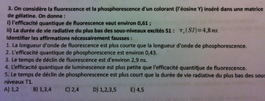

Bonjour,
Serait-il possible d'avoir une correction détaillé de ce QCM ?
Merci d'avance !

Messagepar P-A » 02 Jan 2012, 19:20
Salut
1 : V car énergie plus élevée dans la fluorescence
2 : F l'efficacité quantique de phosphorescence est toujours plus grande que celle de fluorescence (car τphospho > τfluo)
3 : V tu fais 0,61 x 4,8 et tu trouves bien 2,9
4 : F la fluorescence, c'est de la luminescence... (à chaud, je trouve l'item un peu tordu, mais vu que je vois pas vraiment comment on peut dire vrai, j'aurais mis faux de toute façon...)
5 : V Dans le cours, tu as : "Le temps de déclin de fluorescence, τf est donné par : τf = ϕf τr , où τr est la durée de vie radiative du plus bas sous-niveau de l’état excité.". Par analogie, tu as
τp = Φp τr, et comme 0 < Φ < 1 , tu as bien le temps de déclin de phosphorescence est plus court que la durée de vie radiative du plus bas des sous-niveaux T1.
C'est bon ? :D
