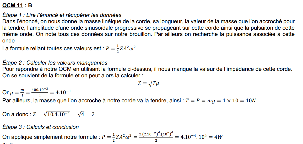

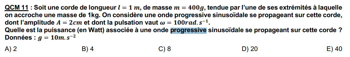

Coucou,
j'ai du mal à comprendre dans ce QCM, pourquoi on ne met pas les valeurs des "m" en g dans le calcul de T et u :
Mon hypotheses est que N est en kg.m/s^2 et le u en g^-3/m
Mais j'aimerais avoir confirmation..
Merciii <3

Re: Encore et toujours les mesures... :(
Messagepar BlanBlan » 12 Oct 2020, 17:28
Salut ! :)
Alors il ne faut pas que tu oublies mais dans tous les calculs en physique la masse est en KILOGRAMME et non en gramme !! :!: !!
je sais que en chimie par contre c'est en gramme :confused:
Donc ne t'embrouilles pas mais en physique c'est bien en kg
Voila :cute: c'est bon pour toi ?
