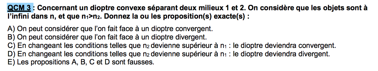

Messagepar Ka » 18 Sep 2020, 17:57
Salut ! :D
Je n'ai pas trop compris la résolution du QCM 3 ci joint pourriez-vous détailler la réponse d'avantage svp.
Merci par avance !!

Messagepar luluberlu » 18 Sep 2020, 20:19
Salut ! Est-ce que tu peux juste m'envoyer la correction aussi ou me dire de quelle annatut (quelle année) provient ce QCM, pour que je puisse t'expliquer en fonction de ce que les anciens tuteurs avaient expliqué eux mêmes. Merci :)

Messagepar Ka » 21 Sep 2020, 17:04
C'est un QCM d'ANNATUT de l'an dernier 2019_2020 ! :wink2:

Messagepar luluberlu » 21 Sep 2020, 18:57
Ok super merci ! :wink2:
Du coup la les 2 informations qui vont vraiment te servir sont :
- le dioptre est convexe
- n1>n2
Avec ces 2 données et la formule de la vergence tu peux résoudre les deux premiers items. Donc la formule de la vergence est la suivante :
On sait que n1>n2 donc (n'-n) sera donc négatif. Le numérateur est donc négatif
Ensuite pour le dénominateur, tu sais que c'est un dioptre convexe donc par définition la distance SC est positive. Donc le dénominateur est positif.
Ca fait donc un terme négatif sur un terme positif, ce qui donne une résultat négatif. Donc la vergence est négative ce qui veut dire que le dioptre est divergent --> l'item B est VRAI et l'item A est FAUX.
Ensuite pour les items C et D il faut faire le même raisonnement mais avec n2>n1, donc le numérateur devient positif et le dénominateur est toujours positif. Ca donne donc une vergence positive ce qui veut dire que le dioptre est convergent --> item C est VRAI et l'item D est FAUX.
C'est bon pour toi ? :clap:

Messagepar Ka » 21 Sep 2020, 22:31
C'est tout de suite plus clair !!! Merci beaucoup !! :D
