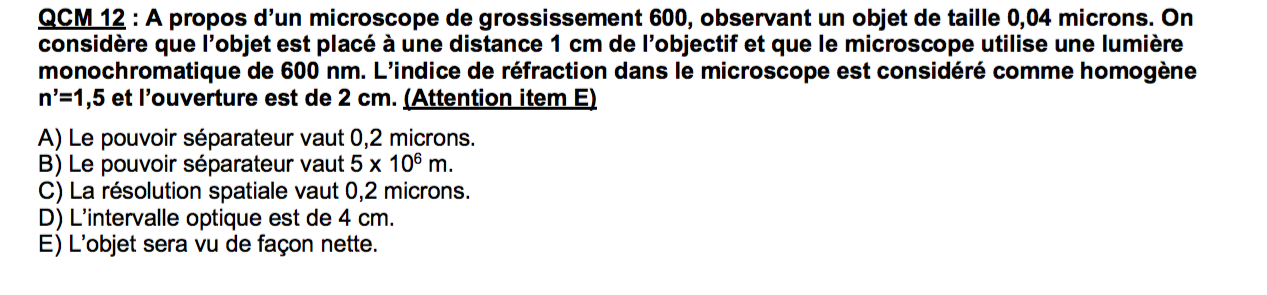

Pour le QCM 12 je n'ai pas compris quels étaient les calculs à effectuer à partir des données de l'énoncé pour résoudre ce qcm.
Pourriez vous détaillez la correction svp si possible

Il y a eu une errata sur ce QCM, la valeur de l'ouverture dans l'énoncé n'est pas la bonne, il faut la changer et mettre que l'ouverture vaut 1,22 cm à la place. J'ai détaillé tout ça dans un ancien poste donc je te mets le lien :wink2:
https://www.carabinsnicois.fr/phpbb/vie ... 1&t=147787
Dis moi si c'est ok pour toi maintenant :dance:
