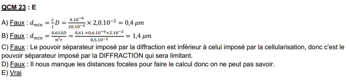

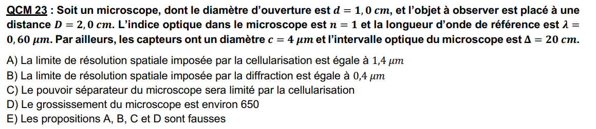

J'ai un peu de mal avec un QCM :
En premier lieu, dans l'item A, j'aimerais savoir comment on trouve "l" (la profondeur) ?
En second lieu, dans l'item B, j'aimerais savoir comment on trouve la valeur de "n'r" ?
Merciii !

Alors pour l'item A, "l" correspond en fait à l'intervalle optique du microscope. Pour un microscope, la profondeur est égale à l'intervalle optique (ce n'est pas vrai pour d'autres systèmes optiques)
Ensuite pour l'item B il faut juste savoir que n=1 et que
Donc
