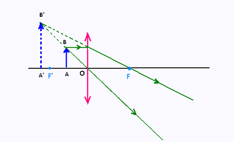

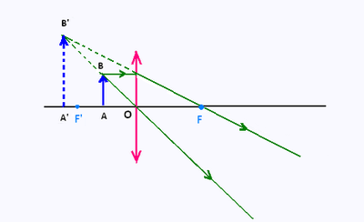

:arrow: une lentille est convergente quand le foyer objet est à gauche et le foyer image est à droite, mais dire que "si l'objet est à gauche et l'image est à droite, alors c'est une lentille convergente" est FAUX. En effet, il existe plusieurs contre-exemples, je t'en mets un en dessous pour te le prouver. Donc il ne faut pas retenir ça !
Sur ce schéma, on voit bien que l'image est à gauche et pourtant la lentille est convergente.

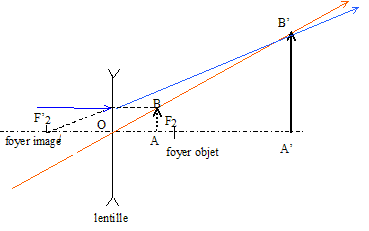

:arrow: ta 2ème assertion est fausse. Une lentille divergente peut aussi former une image agrandie (tout comme une lentille convergente peut former une image rétrécie). Je te mets aussi un contre-exemple en dessous :wink2:
lentille divergente.gif (3.56 Kio) Vu 327 fois
Sur ce schéma, on voit bien que l'image est agrandie et pourtant la lentille est divergente.
