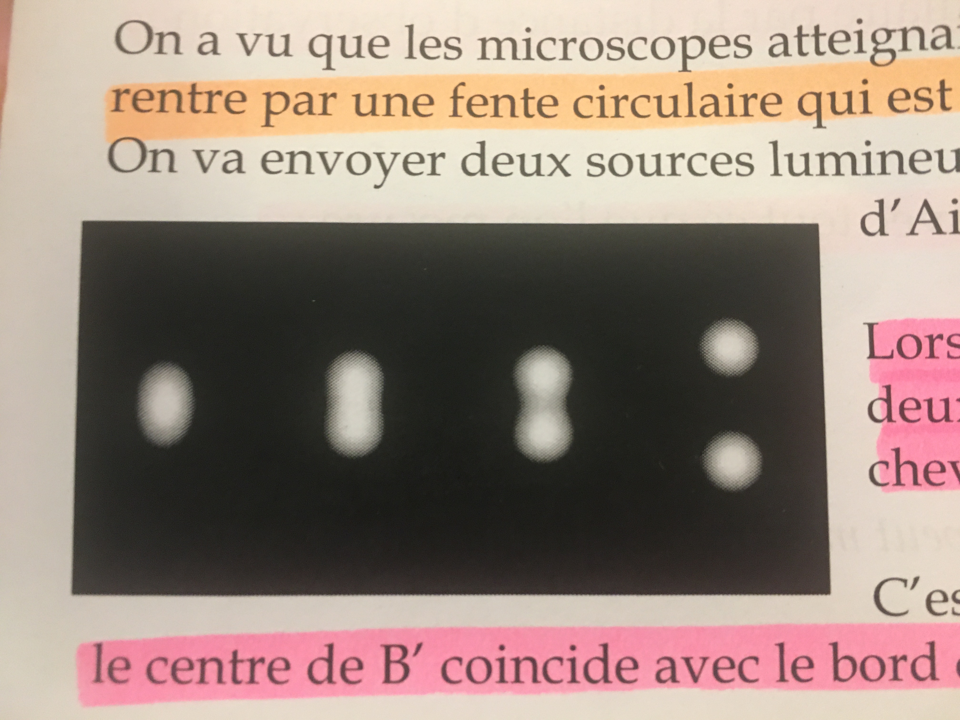

Petite question concernant l’exemple photo que le prof donne en cours quels seraient les cas répondant au critère de Rayleigh ?

En partant de gauche à droite :
:arrow: la 1ère n'y répond clairement pas, on ne peut pas distinguer les 2 points
:arrow: la 2ème est à la limite, vu l'image je pense que le centre d'un des 2 points chevauche le bord de l'autre point donc c'est vraiment le cas limite mais on peut les distinguer donc ça répond au critère de Rayleigh
:arrow: les 2 dernières y répondent
Est-ce que c'est bon pour toi ?

Un item avec des photos comme ça ne tomberait pas je pense, ce n'est vraiment pas le genre des profs. Par contre un item qui te ferait réfléchir sur cette notion, comme par exemple l'item E du QCM 4 du tutorat n°3 pourrait tout à fait tomber. :wink2:
