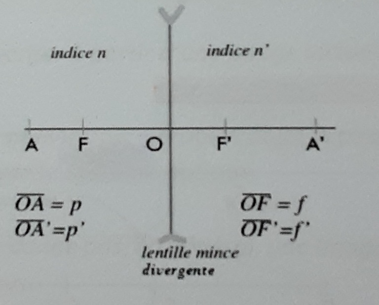

J’aimerais juste être sûr qu’il y a bien un petit beug sur cette partie la de la roneo.
Lorsqu’on est avec une lentille mince divergente on se retrouve bien avec F’ et A’ à gauche de la lentille et du coup F et A à droite ? Ou alors j’ai mal compris ?
Roneo 4 p.10
Merci d’avance <3

Salut ! :skywalker:
Alors effectivement quand c'est une lentille divergente le foyer image est à gauche et le foyer objet est à droite (donc F' à gauche et F à droite). Par contre pour A et A' ça dépend. Sur ce montage le placement de A et A' est juste en soit, parce que ce n'est qu'un point (et pas un segment vertical AB comme on a l'habitude de voir en QCM),donc l'image de A est bien placée sur ce montage. Mais tu as raison aussi, ce serait juste d'inverser A et A'. Les 2 sont possibles.
Donc pour résumer, avec une lentille divergente le foyer image est à gauche et le foyer objet est à droite. Par contre, il n'y a pas de position prédéfinie pour l'objet et l'image. L'objet peut être placé n'importe où sur l'axe optique (à gauche ou à droite de la lentille) et selon sa position, l'image sera soit à droite soit à gauche de la lentille (pour le savoir il faut faire les 3 traits de construction et voir ou ils se croisent).
Est-ce que c'est bon pour toi ? :cute:

C’est PARFAIT ! Merci beaucoup :)
