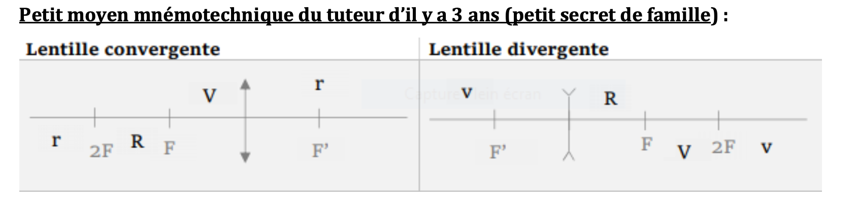

Concernant ce passage de ta fiche
Tu pourrais m'expliquer le mémo car j'arrive pas à le comprendre depuis l'année dernière mais j'ai jamais demandé donc maintenant que j'y pense :lol:
merci d'avance :soldier:

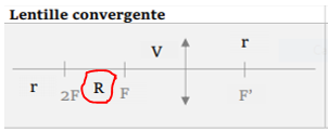

Donc on va se concentrer sur le R que j'ai entouré.
:arrow: Le placement de la lettre : le R est placé à gauche de la lentille convergente, plus précisément entre 2F et F, ça veut donc dire que l'objet et placé à gauche de la lentille entre 2F et F
:arrow: Lettre en majuscule ou en minuscule : ici le R est en majuscule, ça veut donc dire que l'image que donnera cet objet sera agrandie
:arrow: Lettre au dessus ou en dessous de l'axe optique : ici le R est en dessous de l'axe optique donc ça veut dire que l'image que donnera cet objet sera à l'envers
:arrow: V ou R : ici c'est un R, ça veut donc dire que l'image que donnera cet objet sera réelle (donc à droite de la lentille)
On en conclut que, si un objet est placé à gauche d'une lentille convergente entre 2F et F, son image sera agrandie, à l'envers, et réelle.

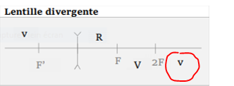

On se concentre maintenant sur le v que j'ai entouré (attention ici c'est une lentille divergente !)
:arrow: Le placement de la lettre : le v est placé à droite de la lentille divergente, plus précisément après 2F, ça veut donc dire que l'objet et placé à droite de la lentille après 2F
:arrow: Lettre en majuscule ou en minuscule : ici le v est en minuscule, ça veut donc dire que l'image que donnera cet objet sera rétrécie
:arrow: Lettre au dessus ou en dessous de l'axe optique : ici le v est en dessous de l'axe optique donc ça veut dire que l'image que donnera cet objet sera à l'envers
:arrow: V ou R : ici c'est un v, ça veut donc dire que l'image que donnera cet objet sera virtuelle (donc à gauche de la lentille)
On en conclut que, si un objet est placé à droite d'une lentille divergente après 2F, son image sera rétrécie, à l'envers, et virtuelle.
