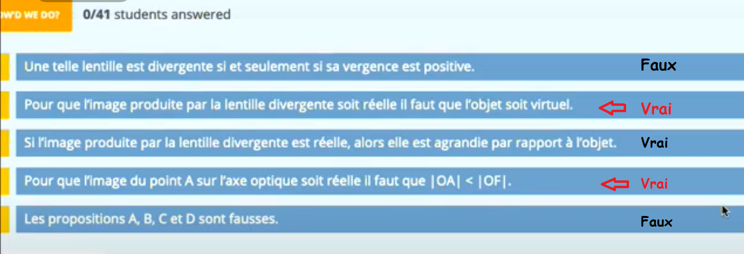

Voici un qcm du cours du prof (2ème video sur l'optique à 24min).
Enoncé: Quelles sont la ou les réponses exactes à propos d'une lentille mince et divergente ?
J'ai mis la correction à côté de chaque item
Je ne comprends pas pourquoi les items B et D sont justes (malgré la correction du prof... Heureusement qu'on a les tutrices :in-love: )
Peux-tu m'expliquer STP ? <3

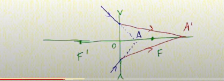

En fait le prof explique toutes ses réponses avec ce schéma :
Du coup j'ai compris pourquoi les réponses BCD sont justes.
Par contre, comment construire ce schéma ?
Merci :in-love:

Ce schéma est possible à construire quand tu connais par avance la placement de l'image en fonction de là où l'objet est placé. En gros ce schéma est fait pour se rappeler du placement de l'image quand l'objet est placé entre le foyer objet et le centre optique, mais pas pour retrouver le placement si tu ne connais pas le schéma à la base (je sais pas si c'est très clair :crying: ). Donc ici le but c'est d'apprendre le schéma, non pas de le retrouver.

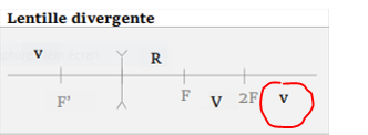

Si ce n'est pas évident pour toi à retenir, il y a toujours le moyen mnémotechnique que j'ai mis dans ma fiche d'optique, je te mets celui des lentilles divergentes en dessous (ne fais pas attention au cercle rouge en bas à droite, c'était pour expliquer un truc à quelqu'un d'autre):
mnémo optique divergent.PNG (12.17 Kio) Vu 254 fois
Donc grâce à ce moyen mnémo, tu vois que lorsqu'un objet est placé entre O et F, son image sera réelle, et c'est d'ailleurs le seul placement d'objet qui permettra de former une image réelle, tous les autres forment une image virtuelle !
Si tu ne comprends pas ce mnémo, je t'invite à aller regarder ma fiche sur l'optique où j'explique comment ce mnémo fonctionne ou alors à aller regarder ce poste : https://www.carabinsnicois.fr/phpbb/vie ... 4&t=151062 dans lequel je l'explique aussi.
Je suis désolée de pas pouvoir être plus utile que ça, j'espère que j'ai quand même pu t'aider ^^'
