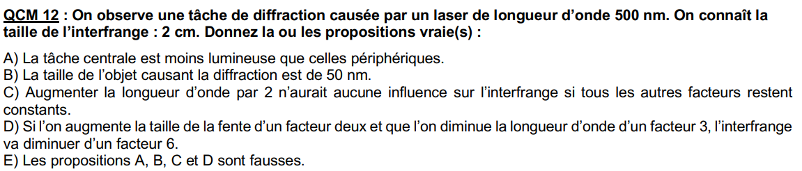

Hello,
J'ai un ptit soucis avec ce QCM...
On nous parle de diffraction puis, d'interfrange.
Pourtant aucune formule parmi celle des diffraction à apprendre ne semble mentionner l'interfrange dans la figure non ?
Merci :/

Salut ! :dance:
Effectivement, le prof préfère que l'on parle de largeur de la tâche centrale plutôt que d'interfrange pour la diffraction. Ce n'est pas faux en soit, le calcul reste le même (la largeur de la tâche centrale se nomme aussi L et la formule est toujours L=2*lambda*D/b), c'est simplement une question de dénomination.
Normalement, le prof parlera de largeur de la tâche centrale (il m'avait corrigée une fois parce que j'avais utilisé le mauvais terme donc je ne pense pas qu'il fera la faute pour le concours :lol: )
Est-ce que c'est ok pour toi ? :)
