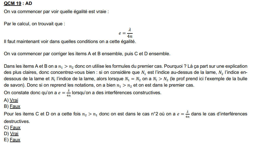

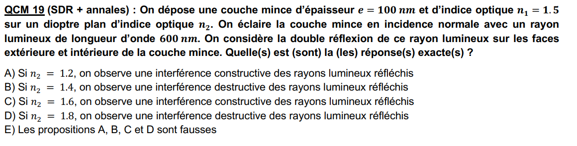

Coucou,
Je n'arrive pas à résoudre ce QCM malgres les explication..
Serait-il possible d'en avoir d'avantage pour y voir plus clair ?
Merciii ! <3

C'est vrai que ce QCM est un peu atypique et l'explication est un peu étrange :sweat:
En fait il faut bien comprendre que les items A et B sont dans la situation où l'indice optique de la lame n1 est supérieur à l'indice optique qui suit n2. On a donc n1 > n2 ce qui fait que la différence de marche vaut
:arrow: Item A VRAI :
De plus on cherche les interférences constructives donc donc ici l'égalité est bien vérifiée car avec k = 1
:arrow: Item B FAUX : ici aussi sauf qu'on cherche les interférences destructives donc on a or l'égalité n'est pas respectée car il faudrait que k = 0,5 pour conserver l'égalité or k est un entier naturel donc c'est impossible !
Pour les items C et D nous sommes dans la situation où n1 est inférieur à n2 (n1 < n2) donc la différence de marche vaut
:arrow: Item C FAUX :
De plus on cherche les interférences constructives donc donc ici l'égalité n'est pas conservée car il faudrait que k = 0,5 pour trouver ce résultat or k es un entier naturel donc c'est impossible !
:arrow: Item D VRAI : ici aussi sauf qu'on cherche les interférences destructives donc on a donc ici l'égalité est conservée avec k = 0 qui est bien entier naturel.
Est-ce que c'est plus clair pour toi ? :wink2:
