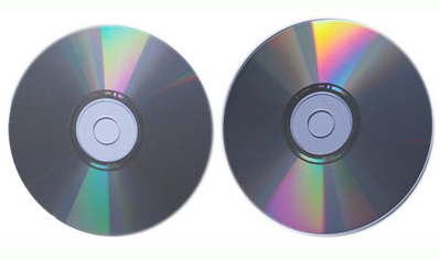

J'ai du mal à comprendre la partie "application" dans ce cours (p12) ou on évoque la formule delta lambda/lambda >ou= 1/kN avec l'exemple du cd... 0_o
J'arrive pas vraiment à visualiser et donc de comprendre...
Si jamais tu pouvais me faire une minie explication ou autre pour me débloquer please ce serait super gentil de ta part :handshake:

La formule permet d'apprécier la précision, la finesse si tu préfères, d'un système d'interférences à N sources. En gros, ça permet de connaître la variation de longueur d'onde minimale qui permettrait de distinguer 2 pics l'un de l'autre (et donc d'avoir une information claire). Si les pics d'intensité se chevauchent, la figure d'interférences ne serait pas lisible (et donc dans le cas du DVD, l'information transmise ne serait pas claire).
Avec l'exemple du DVD et du CD, ça se voit par la différence d'écartement des couleurs les unes des autres. Je te mets une photo pour que tu comprennes mieux :
CD DVD.PNG (119.83 Kio) Vu 212 fois
Donc ici, tu as un CD à gauche et un DVD à droite. Cela se voit car les couleurs sont plus écartées sur le disque de droite que sur celui de gauche, ce qui veut dire que le disque de droite contient plus d'informations, est plus précis, que celui de gauche. On en déduit que c'est un DVD (car les DVD sont plus précis et ont plus d'informations que les CD)
Après honnêtement, ne t'embête pas trop avec cette notion, si tu retiens la formule et le fait qu'elle permet de déterminer le degré de précision, c'est suffisant (avec la différence CD/DVD aussi) :wink2:
