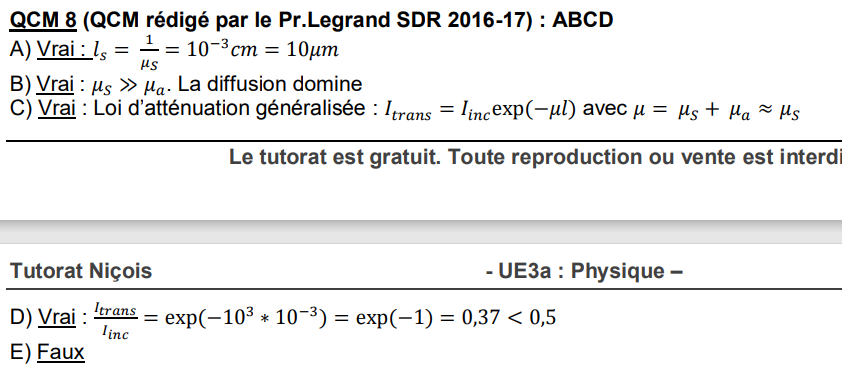

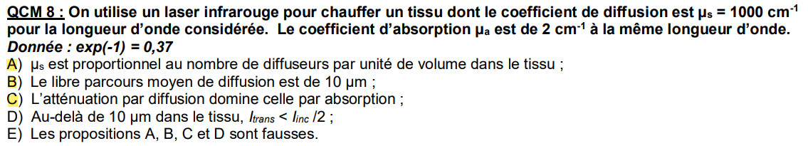

Je n'arrive pas à comprendre comment on aboutit à la réponse D, quel formule faut-il prendre ?
Je voulais prendre Iinc = Itrans.e^ul, mais après je ne sais pas comment résoudre le calculs..
Désolé c'est la deuxième fois que je post pour à peu près la même chose :(
Mercii <3

Pour l'item D en gros on a la formule du cours :
donc
On a µ= 10^3 cm^-1 et l= 10^-3 cm
Donc
Donc
Ainsi
Est ce que c'est plus clair maintenant pour toi ? :cute:

Messagepar Tet2ne » 11 Déc 2020, 08:35
Parfaitement !
Mercii <3
