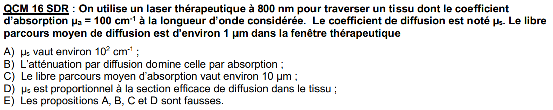

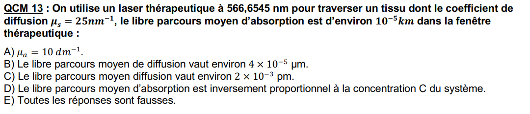

Dans le QCM 13, on va parler de l'item B.

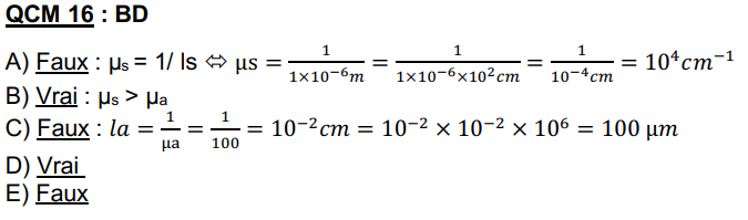

Dans le QCM 16, on va parler de l'item A.

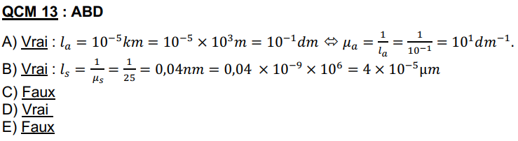

Alors voila la subtilité, lors du calculs dans l'item 13, on met en mètre une fois le calculs terminé.
Or dans l'item 16, on remet en mètre DANS le calculs, ce qui fais qu'on inverse le "10^-x" qui va donner "10^x", et change complétement le résultat.
Je ne comprends donc pas à quel moment on doit tout mettre en mètre dans mon calcul pour obtenir le bons résultat...

Alors dans ces QCM il faut bien faire la différence entre le coefficient d'absorption/diffusion et le libre parcours moyen d'absorption/diffusion :
:arrow: si on nous donne le libre parcours moyen dans l'énoncé et qu'on doit trouver le coefficient (ex du QCM 16) on met directement en mètre car le libre parcours a pour unité le mètre alors que le coefficient de diffusion/absorption lui est en m^-1
Donc si on nous donne un libre parcours qui vaut 1 µm(10^-6 m) notre coefficient vaudra :
:arrow: si on nous donne le coefficient d'absorption/diffusion et qu'on doit trouver le libre parcours moyen (ex du QCM 13) c'est à la fin qu'on met en mètre : si on a µ= 10 km^-1 notre libre parcours moyen vaudra :
Est ce que tu as compris la nuance ? sinon dis moi la ou tu bloques vraiment, ou si tu n'as pas compris mon explication :wink2:
