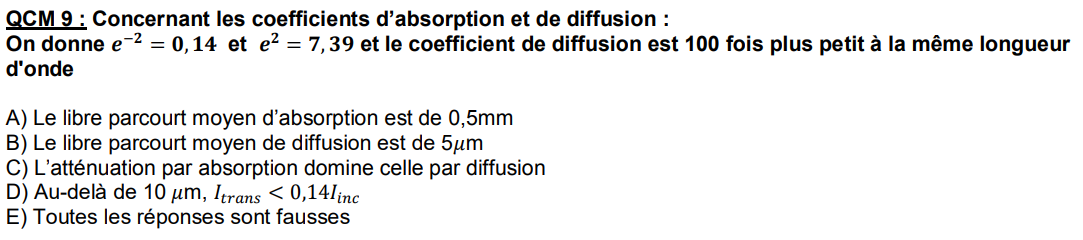

Coucou,
Alors alors, j'ai du mal à comprendre comment on trouve la B, étant donné qu'elle est 100 fois plus petite à la A, alors qu'au final on trouve que A = B.
Et dans l'item D, je ne comprends pas d'ou sort le 10^-3, à la base c'est en cm (dans l'énoncé) donc c'est pas 10^-2 plûtot ?
Mercii <3

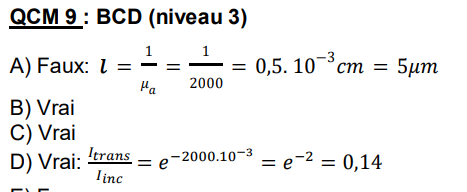

Alors en effet il y a une errata :confused:
La A est bien fausse car on a bien
Par contre la B est fausse et non vraie car on a
Et pour la D le 10^-3 ce n'est pas pour représenté les cm mais c'est la valeur de la longueur notée l qui ici vaut l=10 µm= 10^-3
Est ce que c'est bon pour toi ? Je vais poster l'errata dans les erratas annatut :)
