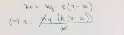

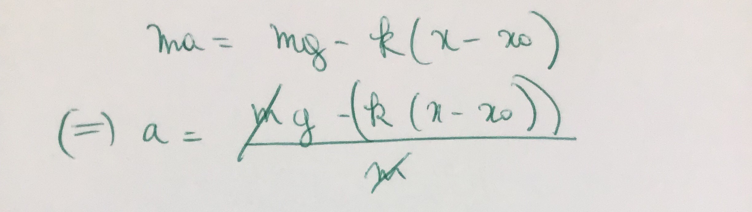

Messagepar alainlalcalin » 23 Sep 2020, 09:52
Coucou je ne comprends pas pourquoi on divise tout par m ? Je vous montres commen tj’ai fait si queslqu’Un peu m’expliquer aha merci 😅

Messagepar Morg'Anat » 23 Sep 2020, 09:55
+1 je comprends pas très bien :soldier:

Messagepar BlanBlan » 23 Sep 2020, 11:30
Salut ! :)
Alors attention ! Quand on a une soustraction/ addition et qu'on divise celle ci par une variable c'est comme si on divvisait chaque terme de ton addition/ soustraction par la variable :
Ici on a :
Donc la variable m ne se simplifie pas :cute:
Est ce que c'est bon pour vous ?

Messagepar Morg'Anat » 23 Sep 2020, 11:41
Oui c'est bon pour moi !
Merci :)

Messagepar alainlalcalin » 23 Sep 2020, 18:28
Oui super merci !☺️

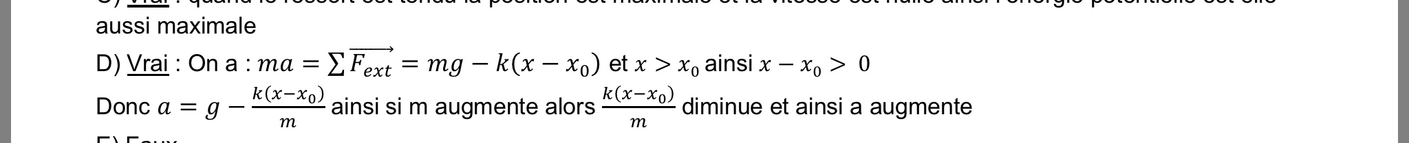

Messagepar ines06 » 23 Sep 2020, 20:03
coucouuu,
petite question, comme l'axe est dirigé vers le bas, mgx devrait être positif non?
en faite, dans la correction je ne comprends pas pourquoi dans le calcul de l'énergie mécanique, on a -mgx et +kx..
alors que quand on fait la somme des forces on a +mgx et -kx
je sais pas si je suis très claire mdr
je te mets la correction en pièce joints ou j'ai encadré les deux expressions qui me semblent contradictoires... Je pense ne pas avoir compris quelque chose, merci pour ton aide.

Messagepar BlanBlan » 24 Sep 2020, 10:18
Salut ! :)
Alors oui en effet notre axe est dirigé vers le bas donc la force de pesanteur est bien positive et la force de rappel d'un ressort est négative.
Mais dans la formule de l'énergie mécanique on utilise l'énergie potentielle et non la force.
L'énergie potentielle notée U vaut l'opposée de l'intégrale de F
Donc si F est positif U sera négatif et inversement.
:arrow: Ainsi dans le QCM on a bien la force de pesanteur positive et donc l'énergie potentielle négative et inversement pour la force de rappel d'un ressort
Est ce que c'est bon pour toi ? :cute:

Messagepar ines06 » 24 Sep 2020, 12:27
yes super merci c'est parfait! :)
