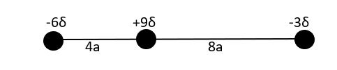

Bonjour,
J'aimerai comprendre pourquoi l'item 2 est faux? Car pour moi le barycentre négatif est à 1a du barycentre positif donc molécule polarisé? Ou pas du tout?
Merci @@

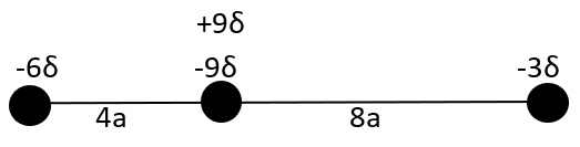

Alors pour qu'une molécule soit polaire il faut que les barycentres positifs et négatifs ne se confondent pas
Dans le QCM on a le barycentre positif déjà écrit : il a un charge de 9
On doit ainsi trouver le barycentre des charges négatives :
:arrow: on a 6 charges négatives à gauche
:arrow: et on a 3 charges négatives à droites
Ainsi le barycentre des charges négatives sera 2 fois plus près de la charge à gauche que de la charge à droite (6 et 2 fois plus grand que 3)
:arrow: On va donc diviser le nombre total d'unité qui sépare les deux charges négatives par 3 : 12a les séparent ainsi le barycentre négatif sera à 4 unités de la charge -6 et à 8 unités de la charge -3 (on a bien 4a qui est 2 fois plus petit que 8a)
dipole correction.png (4.71 Kio) Vu 338 fois
Et la on peut bien voir que nos 2 barycentres se confondent ainsi la molécule n'est pas polaire et donc l'item est faux
J'espère que c'est bon sinon dis moi :wink2:

coucouuu, désolée de revenir sur le sujet mais j'ai du mal à comprendre pourquoi on doit diviser par 3 ? peux tu me dire comment t'as determiné qu'il fallait diviser par 3 stp ? merci pour ton aide :)
ines06
Messages: 1062
Inscription: 07 Aoû 2019, 13:25
Re: QCM 2 item 2
Messagepar BlanBlan » 14 Sep 2020, 15:48
Salut ! :)
Alors pour savoir pourquoi on divise par 3 il faut essayer de raisonner de façon logique :
:arrow: On sait que le barycentre des charges négatives sera 2 fois plus près de la charge à gauche que de la charge à droite = on peut dire aussi que le barycentre négatif sera 2 fois moins près de la charge à droite que de la charge à gauche
:arrow: Ainsi on va se dire qu'entre la charge à droite et le barycentre on aura une longueur de 2x (avec x une inconnue) et entre le barycentre et la charge à gauche une longueur de x. Sachant que la longueur totale entre les 2 charges négative vaut 12 on a :
2x +x=12 => 3x=12 => x=12/3
Donc x=4
On vérifie : si on met notre barycentre négatif à 4a de la charge à gauche et donc à 8a de la charge a droite le barycentre est bien 2 fois plus proches de la charge de gauche
En général pour aller plus vite on a juste divise la longueur totale par le rapport entre les 2 charges de même signe +1 : (la le rapport valait 2 => on divisait ainsi par 3)
Ex :
:arrow: Si on a à gauche une charge de 3 et à droite une charge de 9 => le barycentre sera 3 fois plus proche de la charge à droite et pour trouver la position on divisera la longueur totale qui sépare les 2 charges par 4
J'espère que c'est bon :wink2:
