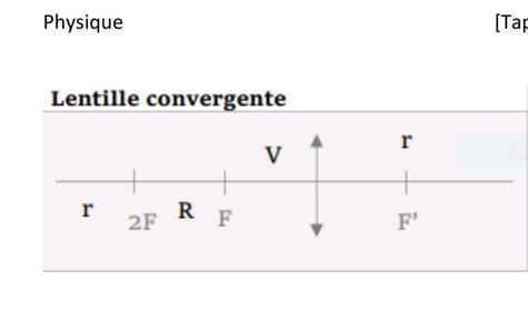

Je ne comprend pas pourquoi l'item D est compté Vrai, alors que dans le schéma de la lentille convergente, il est bien écrit que pour un objet placé à une distance 2F, l'image sera renversée et REDUITE.
Merci !!

Dans le moyen mnémo ce qu'il faut faire attention c'est que l'objet n'est pas au niveau de 2F mais à une distance supérieure à 2F. Or dans le QCM on nous dit que l'objet est à une distance de 2F et non pas à une distance supérieure à 2F.
Et dans le cours on voit aussi que le coefficient d'agrandissement vaut 1 quand l'objet est a distance 2F, et l'agrandissement est infini quand il est à une distance de F
Donc il faut bien faire attention aux exceptions !
Voila j'espère que vous avez compris la nuance :cute:

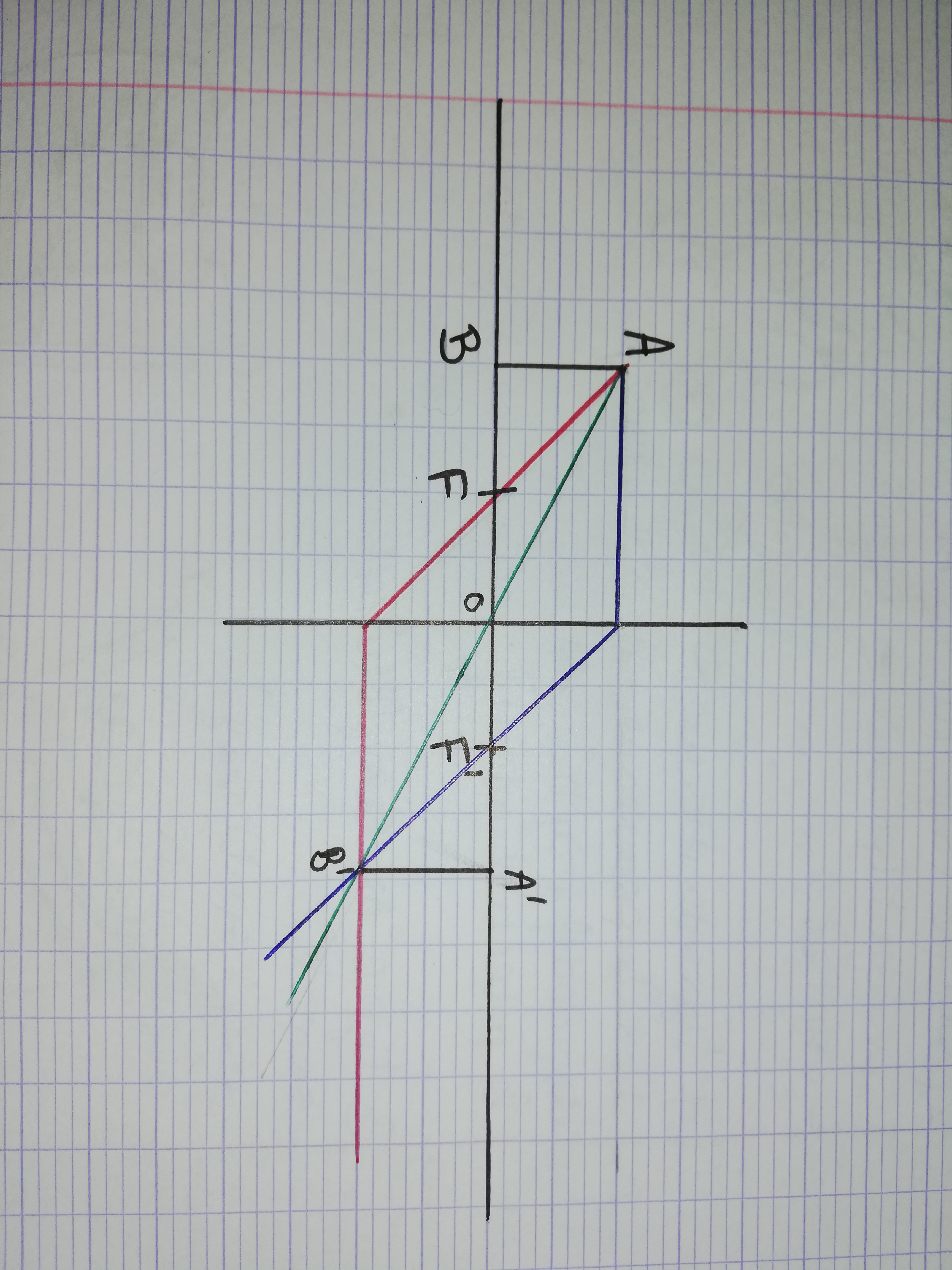

Coucou ! Blandine a tout à fait raison à part sur un petit point c'est que quand l'objet est à distance 2F le grandissement transverse vaut -1 et pas 1. Ca veut donc dire que l'image est de même taille et à l'envers. Je vous mets une photo du schéma du montage en question que j'ai fait, avec tous les traits de construction pour bien vous montrer que l'image et l'objet font la même taille :wink2:
Je voulais vraiment pas faire de piège là dessus, en fait je ne raisonne personnellement pas avec ce moyen mnémotechnique donc pour moi il n'y avait pas de piège, désolée du coup :confused:
Est-ce que vous avez mieux compris ?
