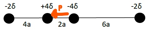

Pour ce genre de qcm je suis perdue... Je comprends pas comment on fait pour savoir si le moment dipolaire est orienté vers la droite ou vers la gauche étant donné que le barycentre comme son nom l'indique, se trouve au centre donc on est à la même distance des charges -2q de part est d'autre ?
De plus pour le calcul du moment dipolaire comment je sais ici combien je dois prendre de "a" et de "q" ?

Quand on a ce genre de dipôle la première chose c'est de trouver les barycentres, ici on a celui des charges positives qui a une charge de +4, on doit ainsi trouver celui des charges négatives :
dipole tut 3 sujet.png (3.79 Kio) Vu 247 fois
On voit que nos deux charges négatives ont la même charge (-2) donc le barycentre sera à équidistance des 2 charges, ici les 2 charges négatives sont séparées de 12a donc le barycentre sera à 6a de chacune des charges :
Le barycentre aura une charge de 4 car on fait la somme des charges de même signe (2+2) et on trouve 4
Maintenant qu'on a nos deux barycentres on peut répondre au QCM :
:arrow: la molécule est polaire c'est vrai car les 2 barycentres ne se confondent pas
:arrow: Le moment dipolaire est orienté vers la gauche c'est vrai aussi car on sait que le moment dipolaire va de la charge - vers la charge + ici notre charge négative est à droite et la charge positive est à gauche donc le moment dipolaire est bien orienté vers la gauche (dans le schéma il est représenté en orange)
:arrow: Le moment dipolaire prend pour valeur 8a c'est aussi vrai parce qu'on a entre nos 2 barycentres un distance de 2a et chaque barycentre a une charge de 4, on fait ainsi la multiplication entre la distance et la charge : 2*4 = 8 a
