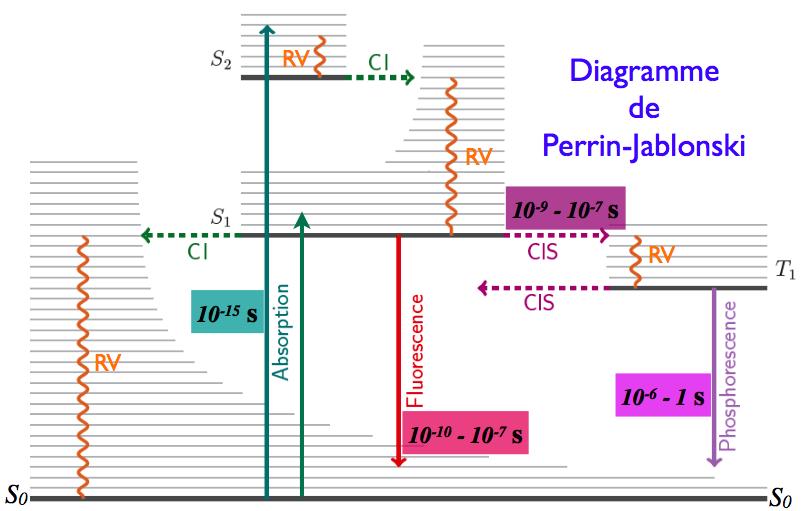

J'ai compté l'item B faux car dans votre fiche il y a écrit "Conversion interne : elle permet le passage du plus bas niveau vibrationnel (état singulet Sn) à un sous-niveau vibrationnel d’énergie équivalente à Sn mais appartenant à un niveau vibrationnel d’énergie inférieure (Sn-1). "
Or l'item disait que "la conversion interne se fait entre un état singulet Sn et un sous-niveau vibrationnel d’énergie équivalente (Sn-1)"
Donc pour moi ce n'était pas tout à fait la même chose (le sous-niveau vibrationnel est bien d'énergie équivalente Sn et non inférieure Sn-1), ai-je mal compris? :soldier:
Merci !

:arrow: Dans le cours on nous dit "la conversion interne permet le passage du plus bas niveau vibrationnel (état singulet Sn) à un sous-niveau vibrationnel d’énergie équivalente à Sn mais appartenant à un niveau vibrationnel d’énergie inférieure (Sn-1)."
Quand on dit énergie inférieure c'est de S(n-1) qu'on parle parce qu'il a bien une énergie inférieure à Sn cependant le sous niveau sur lequel va se placer ta molécule a bien une énergie équivalente à Sn :
Quand tu regardes le diagramme : on voit bien que la conversion interne se fait entre deux niveaux d'énergie équivalente (ils sont à la même hauteur) et que c'est entre le niveau le plus bas de Sn (ici S1) et un niveau sous vibrationnel de S(n-1) (ici S0) et S0 est bien d'énergie inférieure à S1
Je sais pas si c'était bien clair :confused:
Mais j'espère que c'est bon sinon je te réexplique :wink2:

Mais pour moi l'item du tut disait "vers un sous-niveau vibrationnel d’énergie équivalente (Sn-1)" ce que j'ai vu comme un piège puisque (de ce que j'ai compris), c'est vers le sous-niveau vibrationnel d'énergie inférieure Sn-1?

Alors déjà 2 niveaux Sn et S(n-1) ne peuvent avoir la même énergie donc pour moi c'était forcément le sous niveau qui avait une énergie équivalente :confused:
Je comprend ce que tu veux dire mais quand je dis "vers un sous niveau vibrationnel d'énergie équivalente (Sn-1) " c'est bien le niveau sous vibrationnel qui a une énergie équivalente
Le problème c'est que le prof n'a rien dit concernant cet item alors qu'il a corrigé d'autres items qui lui paraissaient ambigüe
J'espère que c'est bon pour toi :sad2:
