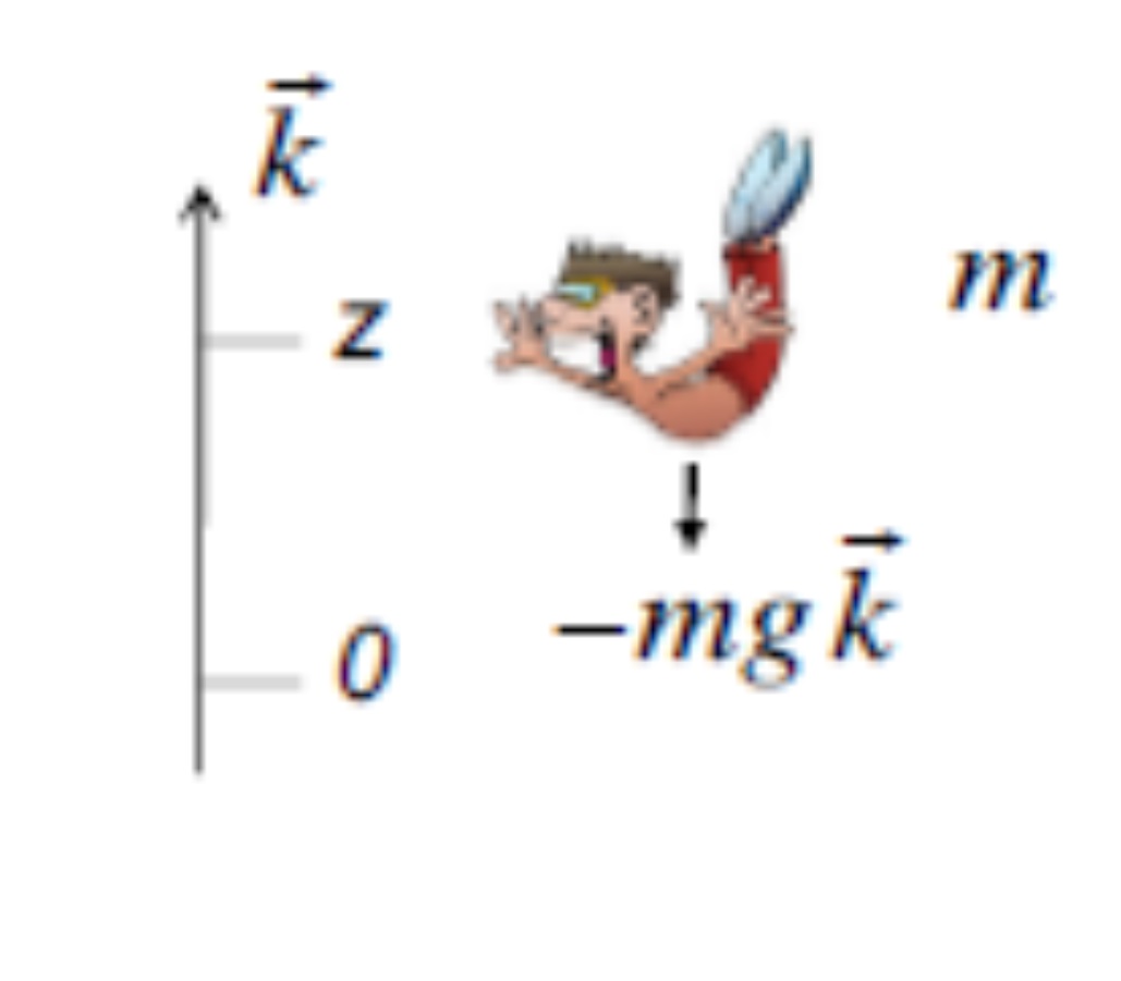

Messagepar BlanBlan » 04 Nov 2020, 12:50
En fait les forces de frottements ne s'opposent pas à l'axe mais au mouvement :)
Donc si tu étudies un objet en chute libre qui est donc soumis à des forces de frottement on aura :
:arrow: si l'axe est dirigé vers le bas : la force de pesanteur positive et la force de frottement négative
:arrow: si l'axe est dirigé vers le haut : la force de pesanteur négative et la force de frottement positive
chute libre.png (3.11 Kio) Vu 448 fois
Je t'ai représenté les 2 cas je n'ai juste pas mis les forces de frottements, mais dit toi qu'elles seront opposées a la force de pesanteur
Est ce que c'est plus claire maintenant ? :)
