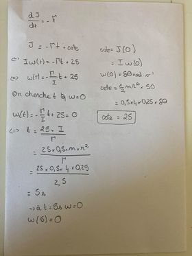

Messagepar fornasero » 22 Nov 2020, 14:43
Alors voila comment j'ai calculé :
QCM1 physique ccb.jpg (12.34 Kio) Vu 306 fois
Je ne comprend pas où j'ai fait une erreur... Si vous pouvez m'aider svp

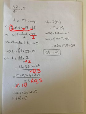

Messagepar BlanBlan » 22 Nov 2020, 16:11
Alors là ou tu t'es trompé c'est quand tu dis que
Tu as fait passé I de l'autre coté :
Sauf que quand on fait passé I de l'autre coté on doit diviser toutes les valeurs par I et pas seulement
On aurait ainsi :
Donc
Et c'est bien la réponse attendue !
En tout cas je suis contente que tu ais pris le temps de comprendre ce QCM, et c'est vraiment une petite erreur :wink2:
Je t'ai mis les erreurs sur ton brouillon :
QCM1 physique ccb_LI modif.jpg (831.87 Kio) Vu 303 fois
Est ce que c'est plus clair ? :)

Ah oui mince en effet ! Merci :)
