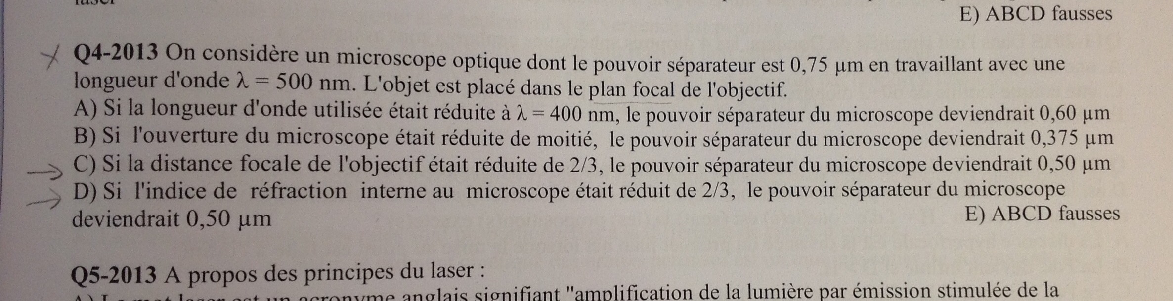

Coucou ! :)
Les items C et D de ce Qcm sont comptés faux parce pour la distance focale et l'indice de réfraction il faut prendre la valeur de 1/3 et pas 2/3 mais j'arrive pas bien à comprendre pourquoi...
Merci d'avance !!

Alors, je ne suis pas d'accord avec la correction que les tuteurs de cette année-là avait mise.
En fait, quand dans l'énoncé le prof dit "si la distance focale de l'objectif était réduite de 2/3" ça veut dire qu'on multiplie D par 2/3. En effet, si on multiplie une valeur par un chiffre compris entre 0 et 1, cette valeur sera bien diminuée. Alors que si on divise par un chiffre compris entre 0 et 1, cette valeur sera augmentée.
Comme dans l'énoncé on indiquait bien que la distance focale devait être réduite, il faut multiplier par 2/3.
Dans la correction que les anciens tuteurs avait faite, ils avaient fait une soustraction (en gros ils avaient fait f-2/3 ce qui donnait au final 1/3f), sauf que ce n'est pas ce qu'il faut faire, donc tous leurs calculs après ça ont été faussés. C'est juste une question de formulation pour le coup, dis toi que dans un QCM, si on fait varier une valeur, ce sera presque toujours diviser ou multiplier (mais pas soustraire ou additionner), si c'est une autre opération mathématique, ce sera clairement expliqué.
Donc si on reprend la correction de cet item en partant du principe qu'on multiplie D par 2/3, ça nous donne :
Donc dmin est multiplié par 2/3.
Donc
:arrow: l'item C est donc FAUX (mais pas pour la même raison que ce qu'ils avaient dit :P )
Ensuite pour l'item D, toujours pareil, on multiplie n' par 2/3 (car on veut le diminuer). Ca nous donne donc :
Donc dmin est multiplié par 3/2.
Donc
:arrow: l'item D est donc VRAI
Est-ce que c'est plus clair pour toi ? :cute:

Ah oui voila du coup tout me paraît plus logique ahah merci bcq !!
