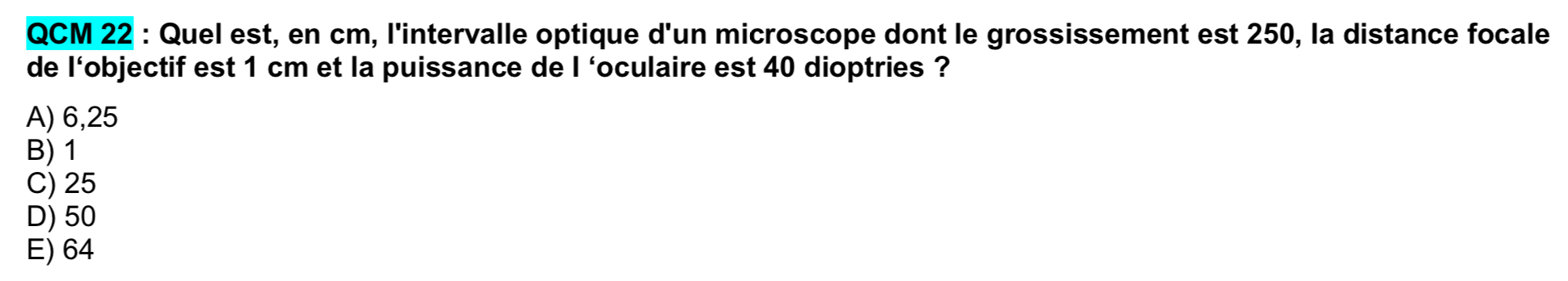

Je n'arrive pas du tout à comprendre la correction de ce qcm, pourrait tu m'aider stp?
D'où vient le 25*10^-2 ??
Ty 4 helping :worship:

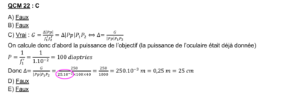

C'est juste la valeur du punctum proximum :wink2:
Le professeur Sepulchre dit que le punctum proximum d'un œil emmétrope humain est de 25 cm (je sais qu'en optique médicale le professeur Baillif dit d'autres valeurs mais du coup pour les calculs de Sepulchre considère que Pp=25 cm)
