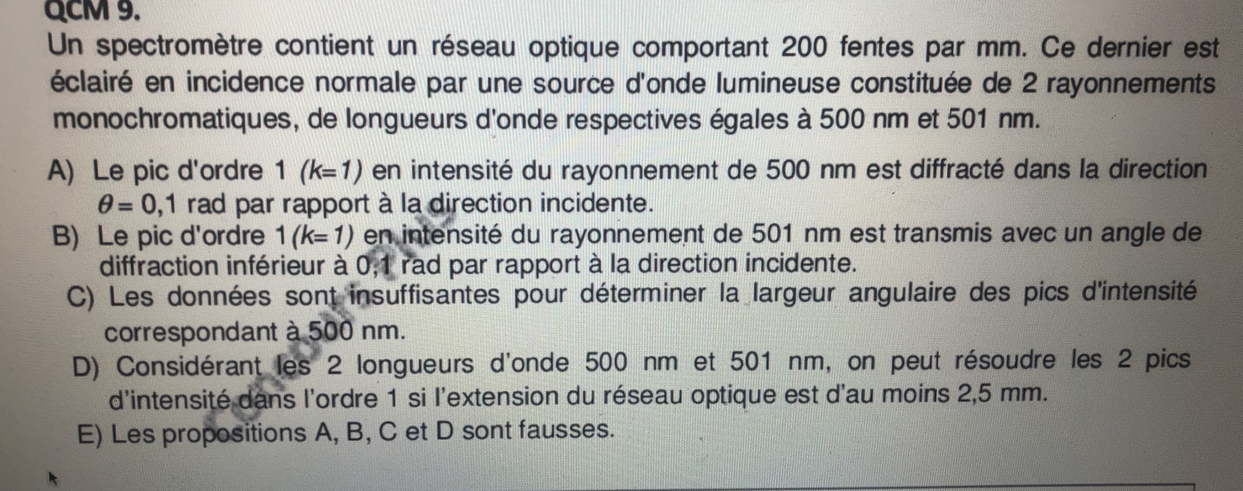

Messagepar carlos » 25 Nov 2020, 11:36
Salut !!
Malgré la correction je n'arrive pas à résoudre l'item D de ce qcm, est ce qu'il serait possible de m'expliquer svp ?
Merci ! :wink2:

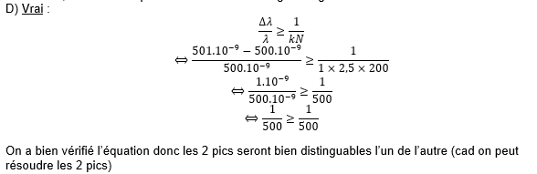

Messagepar luluberlu » 25 Nov 2020, 16:18
Salut ! :)
Est-ce que tu es allé voir la correction des annales qu'on a faite cette année, on les a postées sur le forum en mettant les corrections à jour donc les annales de 2012 y sont aussi. Je te mets un photo de la correction de cet item si jamais tu ne l'as pas vue du coup :
2012 annales.PNG (8 Kio) Vu 305 fois
Si tu as déjà vu notre correction et que tu n'as quand même pas compris, dis-le moi et j'essaierai de t'expliquer autrement :wink2:

Messagepar carlos » 30 Nov 2020, 19:32
oui super j'ai compris merci beaucoup :coeur:
