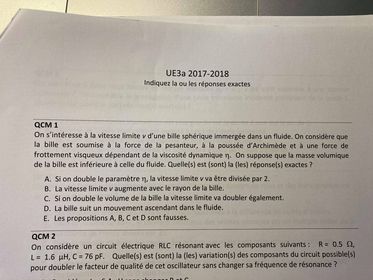

Messagepar fornasero » 02 Déc 2020, 16:46
Q1 2017-2018.jpg (19.84 Kio) Vu 295 fois

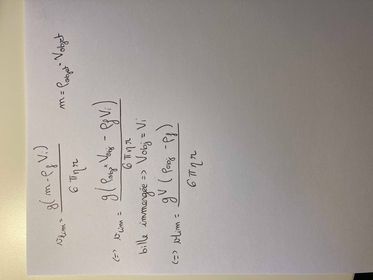

Les tutrices avaient compté les item A et D comme vrai. Mais en appliquant ce raisonnement :
brouillon Q1 .jpg (9.78 Kio) Vu 295 fois
L'item C devient vrai aussi... Est-ce que vous pouvez m'expliquer où est-ce que je me suis trompé svp

Messagepar BlanBlan » 02 Déc 2020, 18:06
Alors dans la correction qu'on a sorti aujourd'hui j'ai mis que les réponses vraies étaient ABD car je n'étais pas d'accord avec la correction des tutrices d'il y a 3 ans :)
En soit ton raisonnement n'est pas faux mais comme l'a dit le Pr Sépulchre dans une ancienne SDR on a bien Sauf qu'ici la masse reste constante (donc si V augmente diminue)
J'ai compté la B vrai parce que même si le rayon est au dénominateur on peut se dire que s'il augmente alors la vitesse diminue, cependant on a au nominateur V qui lui dépend de
Et meme si on a -V, vu que la vitesse sera négative mais en valeur absolue elle augmentera si on augmente V
Du coup la C elle est quand même fausse parce que même si on double le volume la vitesse augmente mais ne double pas
Est ce que c'est bon pour toi ? :cute:
