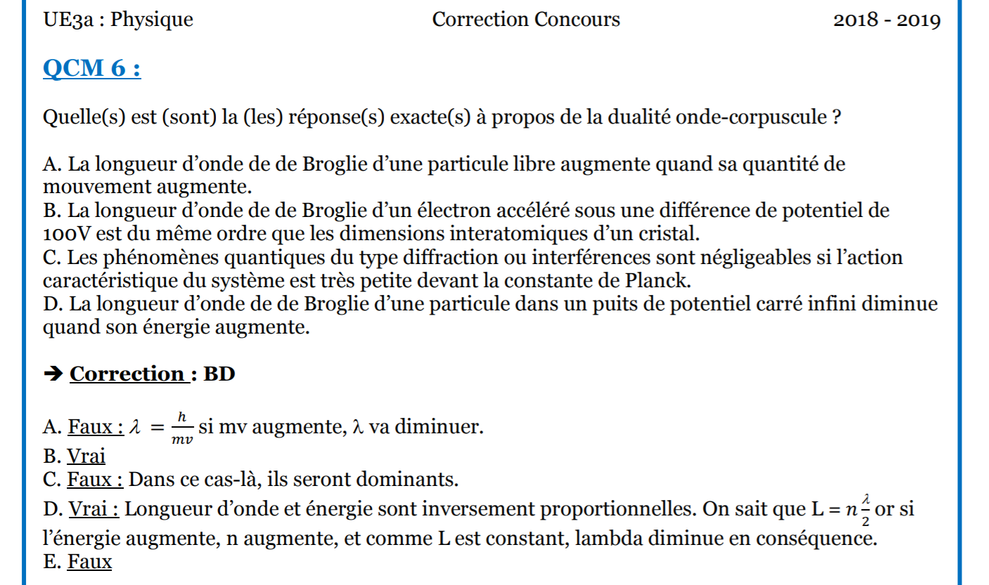

Messagepar Artemis » 07 Déc 2020, 14:54
Coucou!
:?: Comment pouvait-on savoir pour la B ? :desire:
:?: Pour la C, c'est quoi l'action caractéristique du système STP ? :desire:
Merci de m'aider <3

Messagepar luluberlu » 08 Déc 2020, 15:54
Salut ! :cute:
Pour la B, je ne sais pas d'où le prof sort cette info, il ne dit nulle part l'ordre de grandeur des dimensions interatomique du cristal... En faisant des recherches j'ai trouvé que c'était de l'ordre de 10-9 m, comme la longueur d'onde d'un électron sous une ddp de 100 V donc l'item est bien juste, mais je suis d'accord avec toi, ce n'est pas indiqué dans le cours :disapointed:
Du coup apprends le juste tel quel et normalement ce sera bon (cet item revient plusieurs fois dans les annales/SDR donc il faut quand même savoir le résoudre)
Pour l'item C, l'action caractéristique c'est pa (avec p la quantité de mouvement et a l'impulsion ou la largeur de la fente/obstacle). Donc si pa<h, les phénomènes quantiques sont majoritaires
Est-ce que c'est bon pour toi ? :fingers-crossed:

Messagepar Artemis » 08 Déc 2020, 19:25
Hey !
Merci beaucoup !! :coeur:
