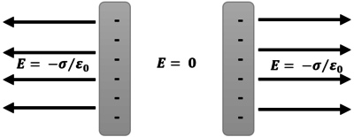

:arrow: Lorsqu'on est en présence de 2 charges + sur les 2 plaques ou 2 charges - :
Condensateur fofo.png (3.88 Kio) Vu 160 fois
Dans ce cas là on a le champ électrique qui est à l'extérieur des plaques car les charges de même signe s'opposent
Dans ce QCM on est dans le premier cas donc le champ électrique est nul à l'extérieur des plaques et ainsi les réponses A et B sont fausses et la C est donc juste
