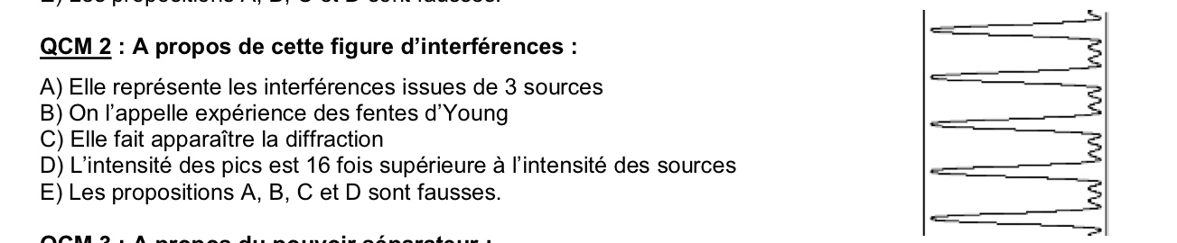

Heyyy je ne comprends pas quel raisonnement je dois tenir pour résoudre l’item À de ce QCM sachant que dans la correction ils disent que c’est faux et qu’il y 4 sources... comment je suis sensée savoir ? Merci d’avance !

QCM 2* désolé 😅

coucou !
alors ce qcm est un peu tiré par les cheveux, en fait il fait référence à un passage du cours où le prof montre différents graphiques de l'intensité en fonction du nombre de sources. Si tu veux aller regarder sur la ronéo de l'année dernière c'est au début de la page 10 de la ronéo n°5 (optique géométrique partie 2).
Et donc en te référant à ça, tu vois que avec un graphique qui ressemble à ça, il y a 4 sources. C'était pas très sympa surtout qu'il n'y avait aucune valeur avec les intensités pour vous aider donc je ne pense que ce genre de QCM tombe au concours, ne te prends pas la tête :D
