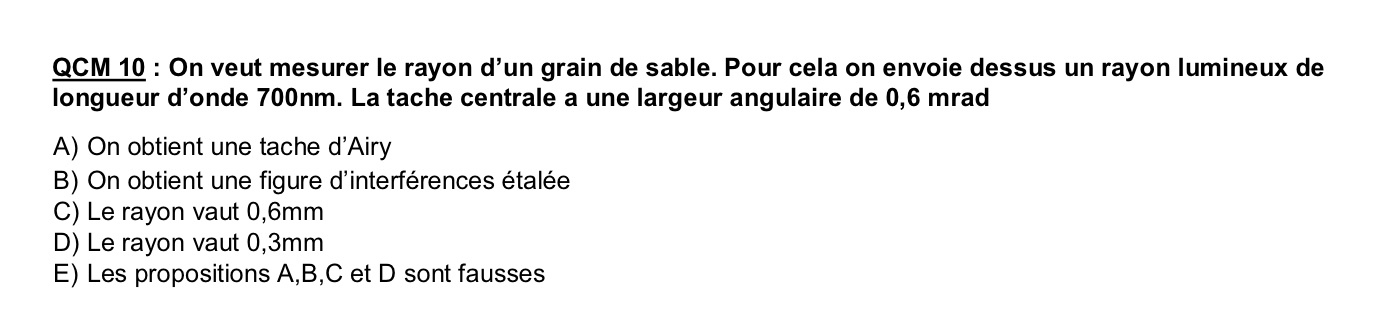

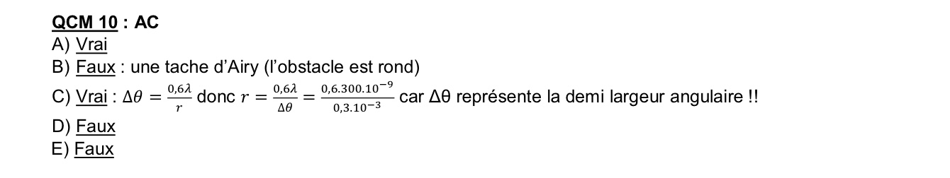

Heyyy je ne comprends pas pourquoi dans la correction de l’item c de ce QCM lambda vaut 300...

salut !
je pense que c'est une erreur tout simplement, je ne vois pas ce que ça peut être d'autre ...Du coup si on fait le calcul avec 700 nm ça donne environ 1,4 mm donc le correction devient A. Désolée de cette erreur, je mettrai les erratas annatut à jour :wink2:
