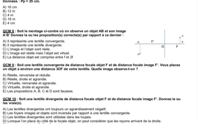

J'ai une incompréhension sur le sens du rayon dans le qcm huit ci-joint.
Le prof dit bien qu'il faut tracer (pour faciliter) les rayons de la gauche vers la droite.
C'est le cas où l'objet à gauche (F et A à gauche) et l'image est à droite (F' et A' à droite).
- Comment se fait-il que l'image soit considérée comme virtuelle (pour moi elle est réelle, j'ai l'impression que c'est juste inversé '-') ?
- Les rayons peuvent-ils partir de l'image ? 0_o
Selon moi, ils partiraient de la droite pour aller vers la gauche dans ce cas-ci.

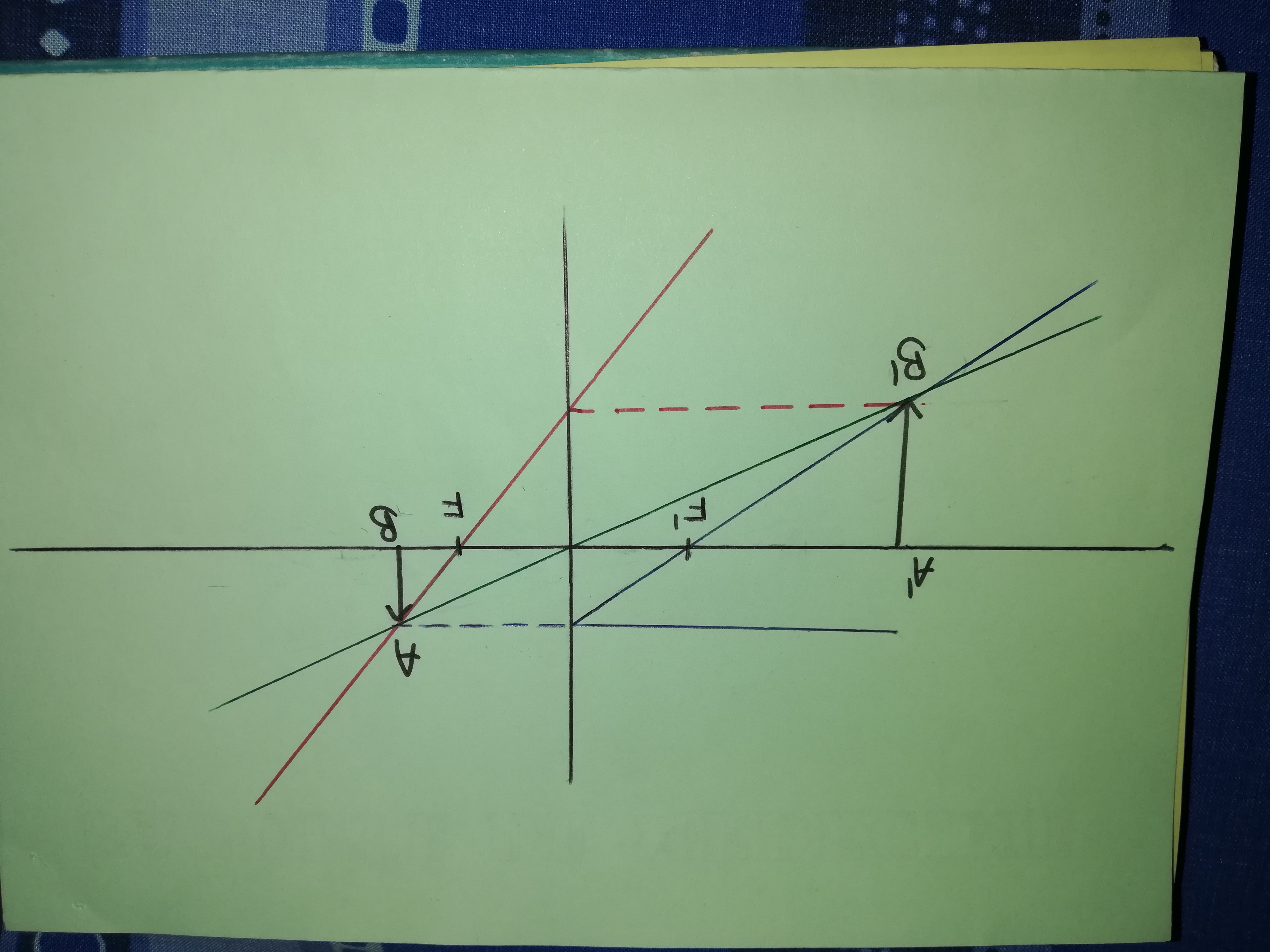

Déjà je t'ai fait un schéma avec tout le montage et les traits de construction pour que tu vois bien comment les rayons sont déviés. Donc je te mets l'image dessous :
en vert : rayon passant par le centre optique --> pas dévié
en rouge : rayon passant par le foyer objet (F), dévié de manière parallèle a l'axe optique
en bleu : rayon arrivant parallèle à l'axe optique, dévié en passant par le foyer image (F')
Du coup ton image est à gauche de la lentille donc par définition elle est virtuelle. Quand une image est à gauche de la lentille, elle est TOUJOURS virtuelle et à droite elle est TOUJOURS réelle. Il n'y a pas d'exception donc tu n'as pas à réfléchir, dès que tu vois une image à gauche elle est virtuelle.
Les rayons ne partent pas de l'image, ils partent bien de l'objet pour aller vers l'image. Sauf que là ton objet est virtuel car il est à droite de la lentille et les rayons vont toujours de gauche à droite donc pour faire tes traits de construction tu es obligée de débuter tes rayons de la gauche pour aller vers la droite. En fait si tu veux les rayons sont là avant d'arriver sur l'objet, ils arrivent sur l'objet qui va les réfléchir et donc dévier les rayons ce qui change leur direction. Donc tes rayons de base vont bien de gauche à droite mais après ils sont comme déviés par l'objet pour aller former l'image.
Est ce que tu as mieux compris ? :)
