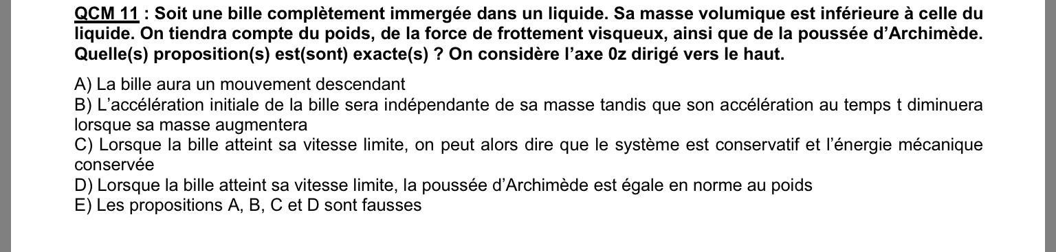

Messagepar alainlalcalin » 24 Sep 2020, 11:53
Heyyy je ne comprends pas quel raisonnement je dois tenir pour répondre à la première partie de l’item B de ce QCM... «  la vitesse initiale sera indépendante de sa masse » , dans la correction il ne justifie pas cette première partie de phrase merci d’avance !

Messagepar BlanBlan » 24 Sep 2020, 16:12
Salut ! :)
Dans ce QCM on doit supposer que la vitesse initiale est nulle
Ainsi à t=0 => v=0
On a dans notre bilan de force la force de frottement visqueux qui dépend de la vitesse : qui est donc nulle à t=0
On trouve ainsi :
Et donc on a bien l'accélération qui ne dépend pas de la masse
Est ce que c'est bon pour toi ?

Messagepar alainlalcalin » 24 Sep 2020, 16:57
Oui super merci ! Et desoleej’qi pqs fait exprès je ferais attention la prochaine fois !😊
