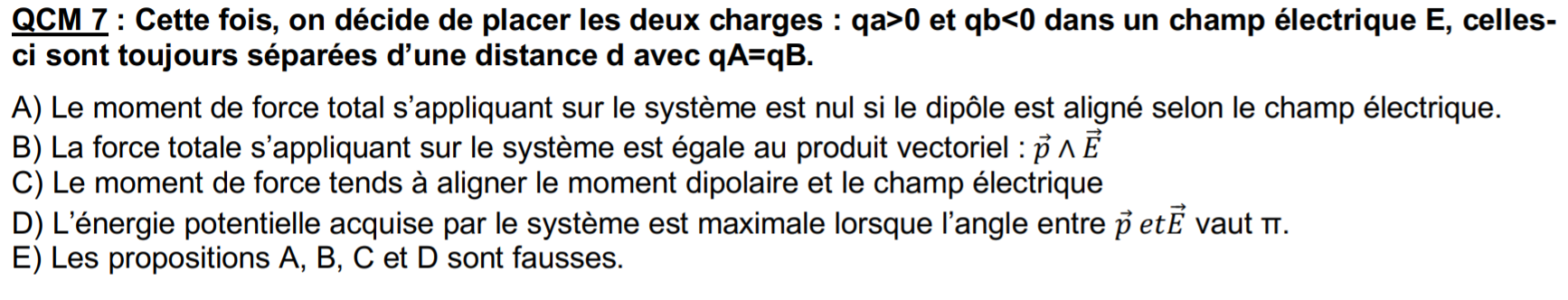

Bonjour !
Voici le qcm 7 (photo jointe car je ne sais pas faire les vecteurs avec un clavier :act-up: )
Correction:
QCM 7 : CD
A) Vrai
B) Faux : la force totale est nulle
C) Vrai
D) Vrai
E) Faux
Je ne comprends pas pourquoi l'item B est faux...
La force totale est certes nulle. On pourrait dire que le moment de forces est égal à p vectorielle E = vecteur nul, non ?
Selon moi, la formule c'est la même, juste on a pas précisé que c'était égal au vecteur nul...
A l'aide.

Re: Moment de force et produit vectoriel
Messagepar Artemis » 01 Oct 2020, 17:20
Peut etre que le moment de force n'est pas égal à la force totale (et qu'en fait c'est pas la bonne formule à côté)
Je suis perdueee :shock2:
Messagepar BlanBlan » 03 Oct 2020, 10:27
Salut ! :)
Désolée pour le temps de réponse :confused:
L'item B est bien faux car le moment de force et la force totale ne sont pas pareils :
:arrow: Le moment de force qui prend pour valeur : , qui décrit la façon dont la force tend à faire tourner OM si O est fixé
:arrow: La force totale qui dans ce cas la est nulle
Sinon ne te prend pas trop la tête le prof ne ferait pas ce genre de piège :cute:
J'espère que c'est bon pour toi :wink2:
Messagepar Artemis » 03 Oct 2020, 13:32
D'acc
Pas de soucis pour le temps de réponse, c'est parfait ! :coeur:
Juste du coup, pour être sûre:
- le moment de forces est nul : ok
- pour p^e : il n'y a pas lieu d'appliquer cette formule puisque rien ne tourne, ai-j'ai bien compris ?
Messagepar BlanBlan » 03 Oct 2020, 15:14
Alors non tu as mélangé force et moment de force :
En gros lorsque tu as un dipole avec un champ électrique tu vas avoir un couple de force qui vont s'annuler mutuellement donc la force totale est nulle.
Cependant le moment de force n'est pas nul, parce que si ton dipole n'est pas aligné à ton champ électrique, il va avoir tendance à tourner pour s'aligner, et seulement une fois qu'ils seront alignés le moment de force sera nul, et donc on pourra dire que
Est ce que c'est plus clair ? :cute:
Messagepar Artemis » 03 Oct 2020, 16:27
Roh, j'ai encore confondu, sorry
Ca y est, j'ai compris maintenant
Merci beaucoup!! :D
