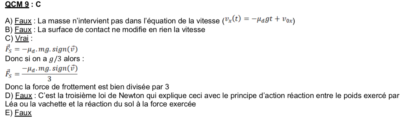

Je ne comprend pas pourquoi dans le QCM ci joint on ne prend en compte que le frottement sec dynamique ...

Alors on ne prend en compte que la force de frottement sec dynamique parce que avec la 3ème loi de Newton le poids et la réaction s'annulent. En effet on a la réaction qui vaut l'inverse du poids : R=-mg et le poids P= mg
donc quand on fait la somme des forces extérieures on retrouve :
Est ce que c'est bon pour toi ou je dois t'expliquer pourquoi c'est la 3ème loi de Newton qui s'applique ? :)
