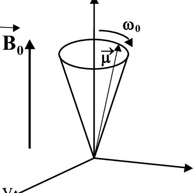

Cet item est bien vrai. Pour que tu comprennes mieux l'explication je te mets un schéma du mouvement de précession :
mvt précession.jpg (14.68 Kio) Vu 175 fois
Donc sur le schéma on a B0 qui est le champ magnétique, il est donc vertical. Ensuite on a , qui est le moment magnétique de la particule (on l'appelle aussi moment magnétique intrinsèque). Quand le moment magnétique intrinsèque n'est pas aligné avec B0, comme c'est le cas sur le schéma, il y a un couple de forces qui s'applique sur le moment magnétique ce qui l'oblige à s'incliner encore plus. C'est donc le couple de forces qui va provoquer le mouvement de précession.
A l'inverse, quand le moment magnétique intrinsèque et le champ magnétique sont alignés, il n'y a pas de couple de forces (je te rappelle qu'un couple de forces est observé quand il y a un angle antre la norme des 2 forces considérées) donc il n'y a pas de mouvement de précession, la moment magnétique va simplement tourner sur lui-même sans s'incliner.
Est-ce que c'est plus clair ? :fingers-crossed:
