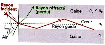

Je pense que tu parles plutôt du cône d'acceptance non ?
Si c'est bien de ça dont tu parles, il s'agit du cône formé par 2 demi-angles d'acceptance. Un demi-angle d'acceptance (imax) c'est l'angle formé par le rayon indicent le plus éloigné du plan du dioptre qui permet encore d'obtenir une réflexion totale dans la fibre optique (rayon rouge à l'entrée de la fibre sur le schéma) et le plan du dioptre (trait horizontal en pointillé sur le schéma).
Donc quand tu assembles 2 demi-angles d'acceptance de part et d'autre du plan du dioptre tu obtiens un cône : c'est ça le cône d'acceptance. Si le rayon incident est à l'intérieur de ce cône, la réflexion totale dans la fibre optique sera possible et donc l'information sera transmise sur de très longues distances sans perte d'énergie.
Est-ce que tu as mieux compris ? :clap:
