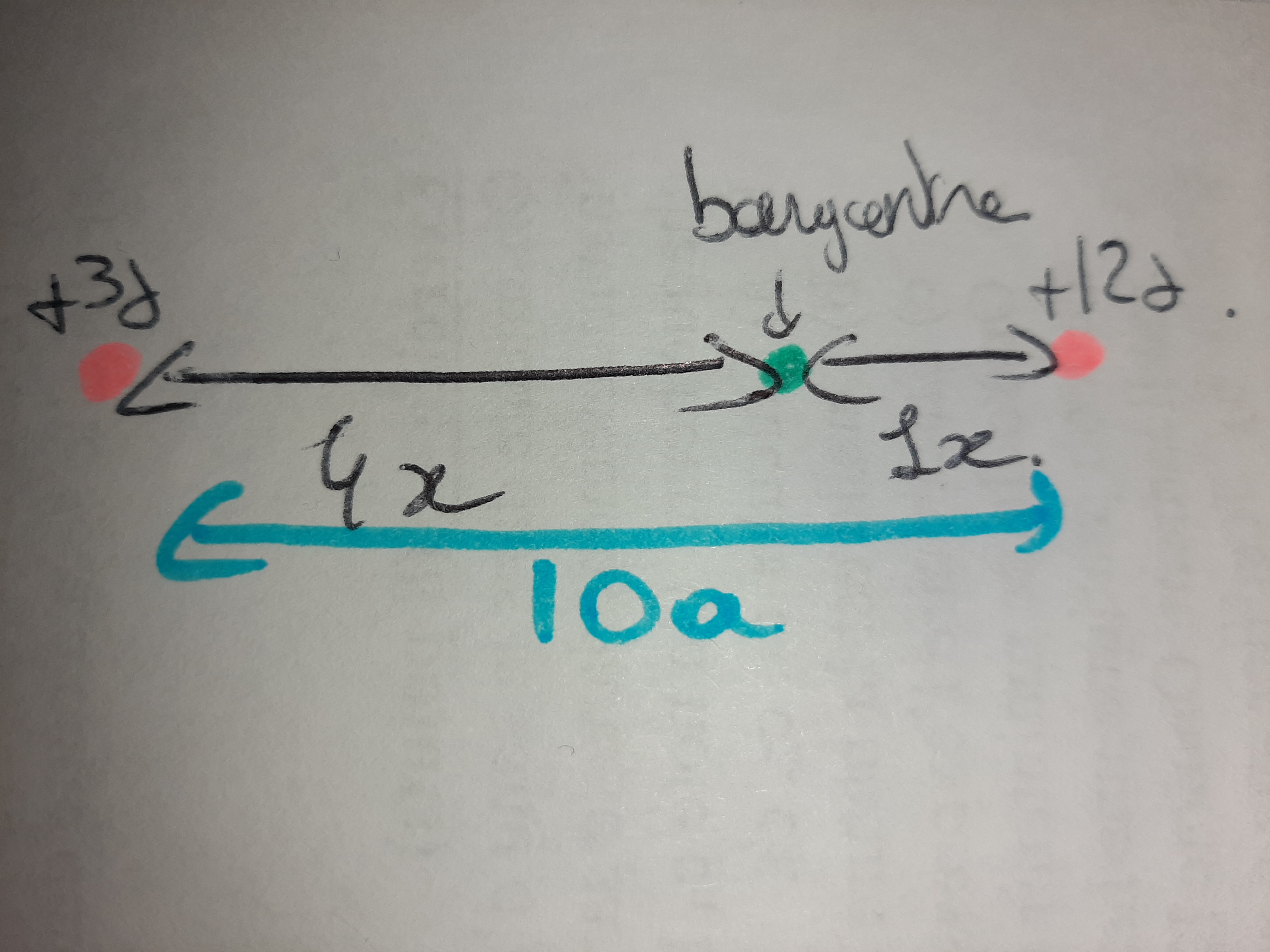

bonjour la physique, alors voila je n'ai pas bien compris la correction du qcm en particulier quand il font 4 X 2 a ?
comment font t'il pour trouver que la distance vaut 2a?

Alors déjà on regarde les 2 charges de même signes :
On voit qu'on a à gauche une charge de +3 et à droite une charge de +12
Et ces 2 charges sont séparées par une distance de 10 a
:arrow: Or comme les charges ne sont pas égales le barycentre ne sera pas au milieu de ces deux charges mais décalé : il sera plus proche de la charge de droite (car plus importante) et donc plus éloigné de la charge de gauche
:arrow: Pour savoir le coefficient qui détermine où sera positionné le barycentre on fait le rapport entre la charge la plus importante et la charge la plus petite : soit 12/3=4
:arrow: Ainsi on aura le barycentre quatre fois plus proche de la charge de droite que de la charge de gauche
je t'ai fait un schéma pour que tu arrives à visualiser le dipôle, j'ai mis "x" car on ne sait pas la distance exacte, mais ca montre bien que c'est 4 fois plus proche
Donc maintenant faut trouver le "x" pour qu'on sache exactement où est le barycentre : on a donc :
car 10 a c'est bien la longueur totale
Ainsi entre le barycentre et la charge on a 2a car 1x=2a et entre le barycentre et la charge de gauche on a 8a car 4x=4*2a=8a
on a bien le barycentre qui est 4 fois plus proche de la charge de droite : 8=2*4
Est ce que c'est bon maintenant ? ou tu as toujours une incompréhension ?

super j'ai tout bien compris merci! :D
