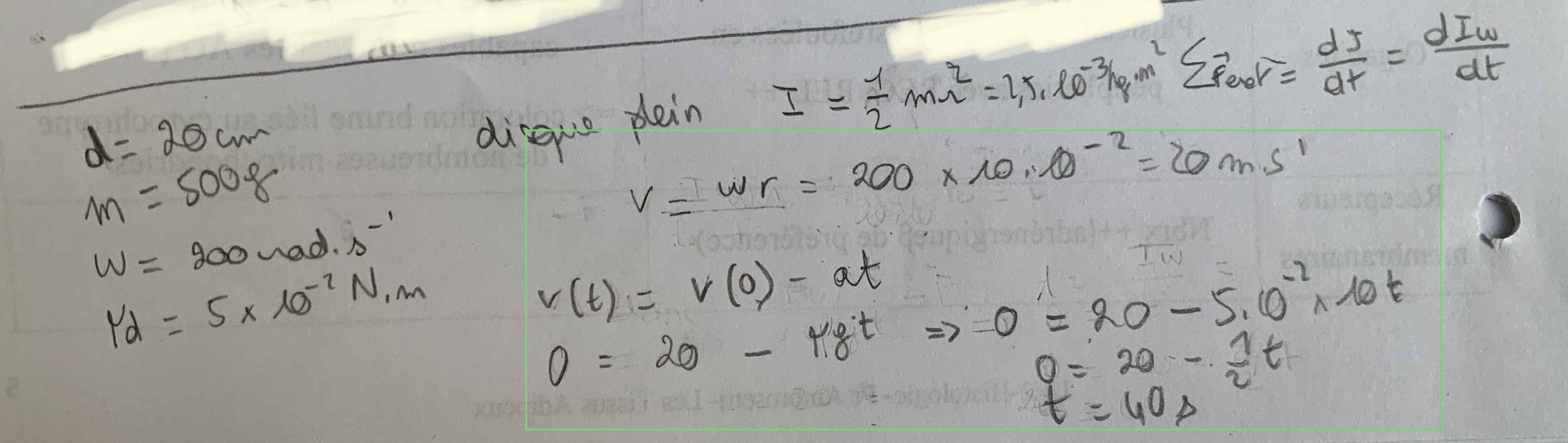

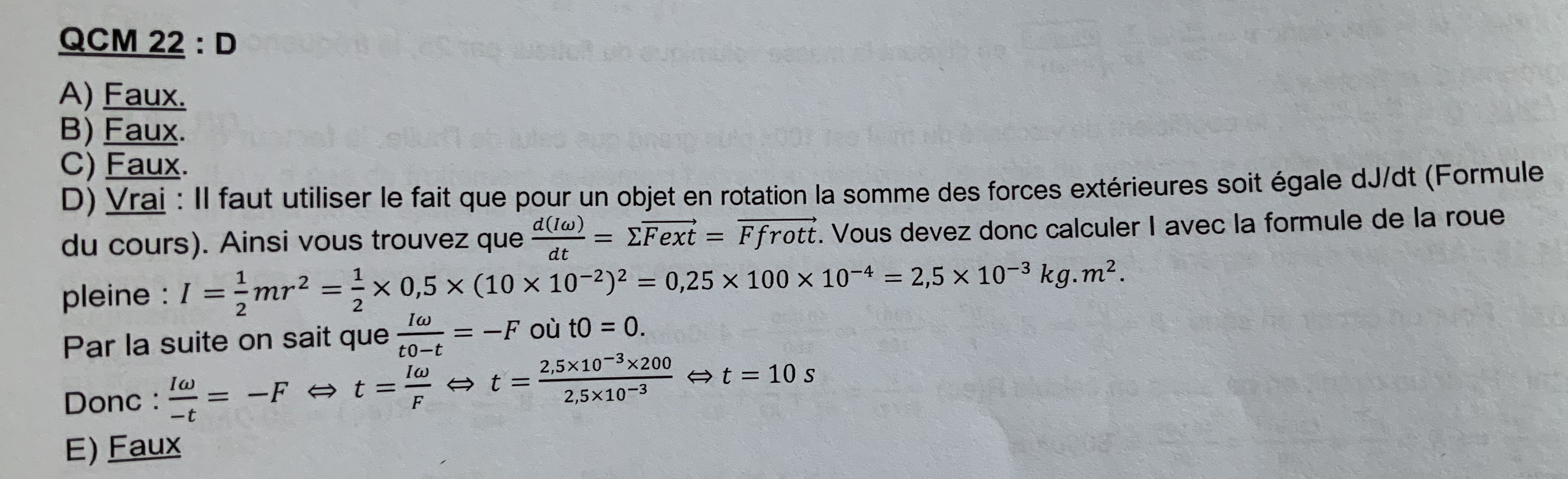

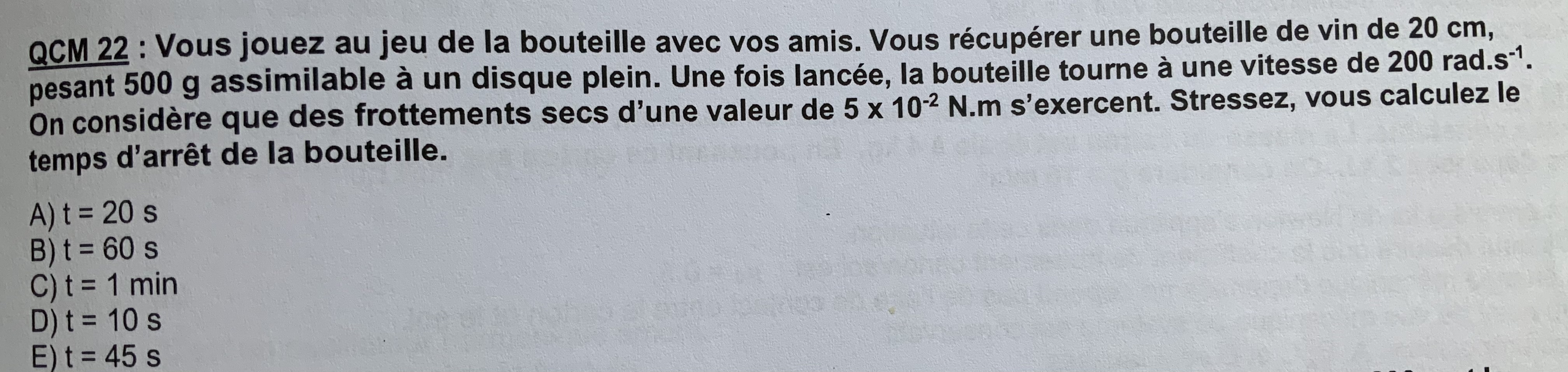

Hello je comprends pas trop la correction de ce QCM.
Il sort d’où le -F ?
Et aussi j’ai fais un calcul (encadré en vert) pourquoi c’est faux ?

Déjà ton calcul ca ne marche pas parce que c'est mal dit mais en gros c'est pas la force de frottement qu'on nous donne mais un couple de forces (en effet c'est en N.m)
du coup ca peut pas marcher il faut utiliser la formule avec
avec le couple de force, et ici on l'a noté F
et ensuite on a -F parce que on a les forces qui s'opposent au mouvement
Est ce que c'est plus clair maintenant ?
