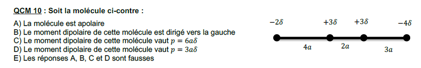

J'aurais besoin d'un petit coup de pouce sur un QCM des annatuts de 2020-21: c'est un QCM sur les dipôles électriques.

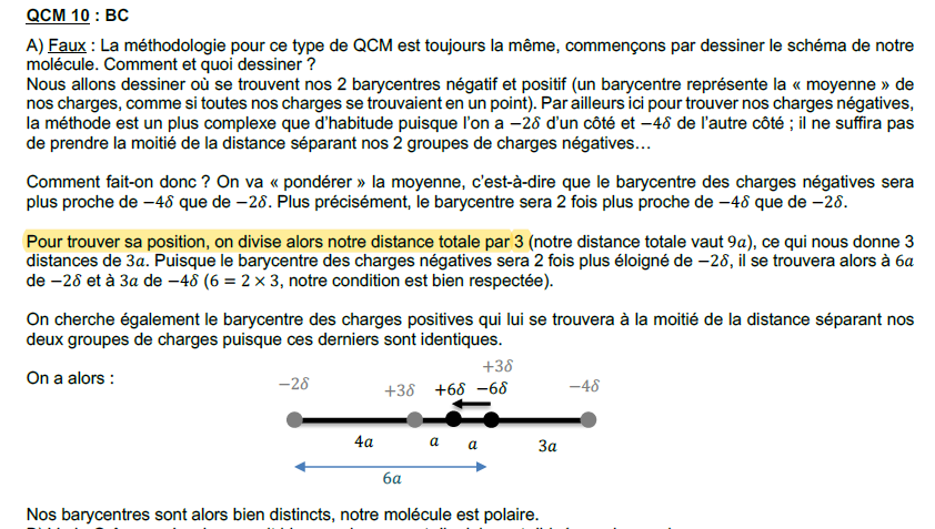

Du coup voici ma question: je n'arrive pas à comprendre pourquoi, pour trouver la position du barycentre des charges négatives, on divise la distance totale par 3 et non par 6.
Ayant comme valeurs de moment dipolaire négatifs: -2δ et -4δ je pensais qu'il fallait résoudre 2x + 4x =9 et donc avoir 6x=9 donc x=1.5 pour avoir la position du barycentre des charges négatives.
Je suis un petit peu perdue je sais pas du tout si mon raisonnement est correct!

Déjà je sais pas si tu l'as vu mais j'ai fait une fiche méthodo pour réussir à répondre aux QCM sur les dipôles tu peux la trouver dans notre centre de téléchargement
Sinon en gros tu te dis que d'un côté tu as -2 et de l'autre -4
Donc le barycentre sera 2 fois plus proche de la charge à droite que celle de gauche donc tu as
2x la distance entre la charge de gauche et le barycentre et 1x la distance entre le barycentre et la charge de droite
En tout tu a 3x = 9a ainsi x=3 tu divises donc 9par 3 et tu trouves qu'il y a 3a entre le barycentre et la charge de droite et 6a entre le barycentre et la charge de gauche
On a bien 6 qui est 2 fois plus grand que 3
Et voilà c'est fini :cute:
Est ce que c'est bon maintenant ?
