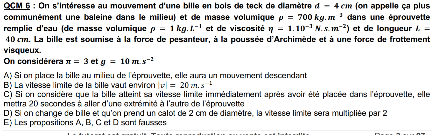

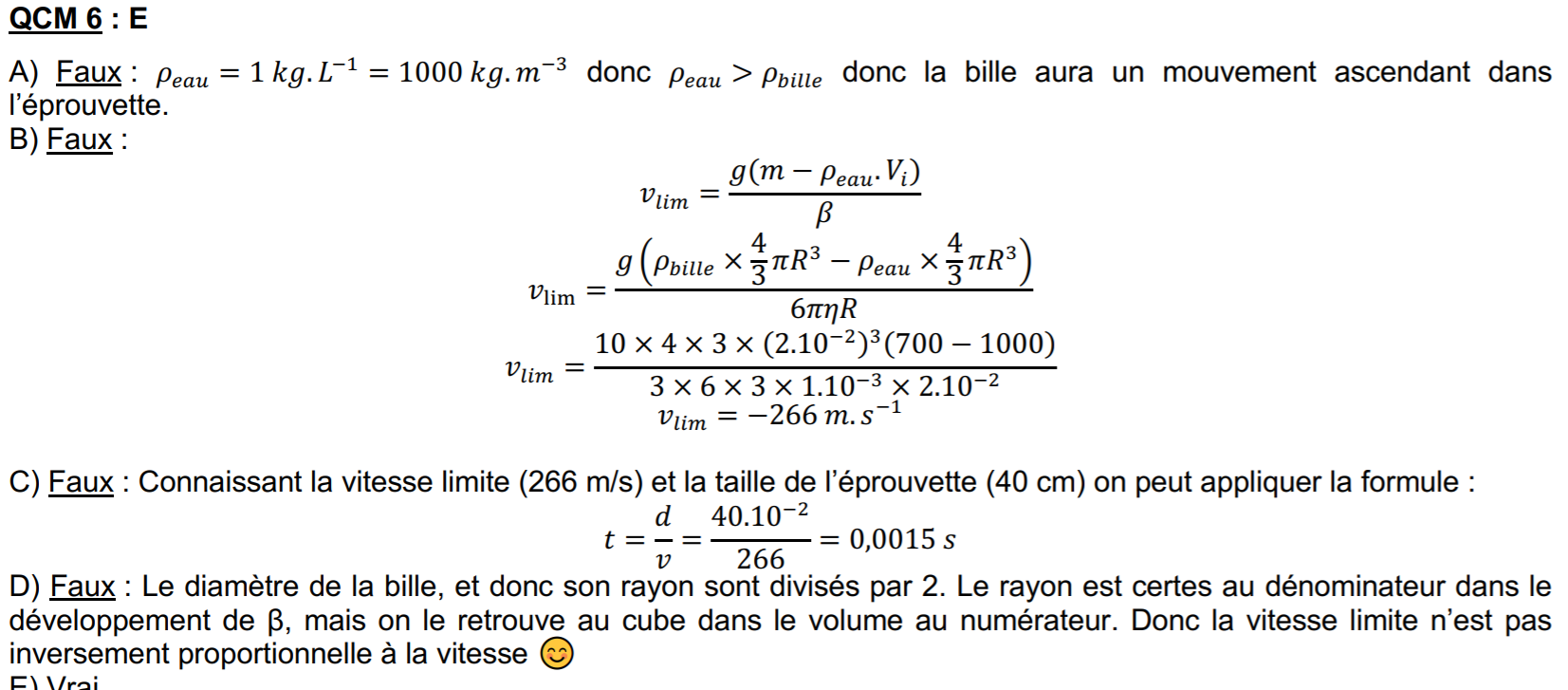

Hola !
* Pourquoi fait-on la soustraction des forces de frottement visqueux dans la B :
rhô(bille)*4/3pi*r^3 - rhô(eau)*4/3pi*r^3 ?
* D'ailleurs, pourquoi 4/3 ?
* Si tu pouvais aussi m'expliquer comment on trouve t = d/v (item C) au passage... :worship:
Merci beaucoup!

Salut ! :)
:arrow: alors en fait c'est la masse de la bille car et
:arrow: Et 4/3 parce que le volume d'une bille c'est
:arrow: Pour t=d/v on a la formule v=d/t donc on isole t et on trouve la formule
Est ce que c'est bon pour toi ?

Coucou Blanblan !
Oui c'est parfait, j'ai tout compris, merci beaucoup ! :coeur:
