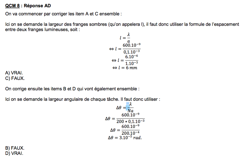

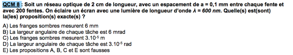

Je ne comprends pas dans la correction d'un qcm d'optique pourquoi l'item D est vrai.
Si l'on regarde en détail le calcul il n'y a pas le multiplié par 2 (au numérateur) pour la formule de l'intervalle angulaire dans le cas d'un réseau optique.
Merci par avance

Messagepar Ka » 11 Sep 2020, 19:32
Voici la correction ci-joint

Messagepar luluberlu » 11 Sep 2020, 22:31
salut !
oui tu as tout à fait raison, c'est une errata, les anciennes tutrices s'étaient trompées dans la formule et avaient donc mis une errata. Du coup il faut bien rajouter le multiplié par 2 au numérateur donc la réponse D est fausse
